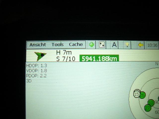

    Also installiert hab ich es auf meinem z099 bekommen und Sats hat es auch empfangen. Allerdings hab ich sowieso ein paar Zusatzmodifikationen drauf, so das ich den GPS Button an/aus, der wohl in der enthaltenen ui drinnen ist nicht benötigte. Man kann es ja testweise installieren.
