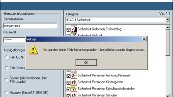

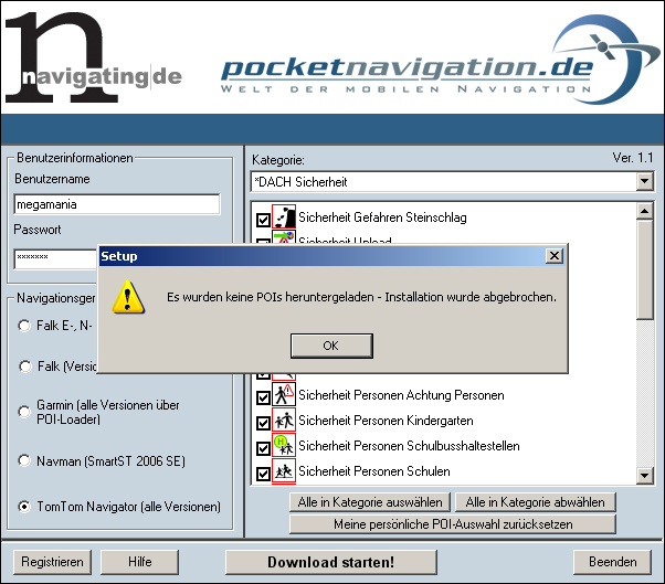

  • Dann hänge ich mich gleich mal hier an:
    Beim Download erhalte ich die Meldung im Anhang, die ca. 1 Sek. nach dessen Start erscheint. Heruntergeladen wurde nichts! Also ist vom so genannten Synch, nachdem schon die Upload-Funktion nicht realisiert wurde, die Download-Funktion auch noch eingespart.

  • Hallo megamania,
    doch der Download sollte schon funktionieren! :)
    Ist das Passwort richtig? Kannst du dich mit dem Benutzernamen und dem Pass hier einloggen? >>Klick<<
    Wird dein SyncTool vielleicht durch Sicherheitssoftware ausgebremst?
    Wenn sonst alles OK ist, würde ich empfehlen, das PC SyncTool neu zu installieren.

    Original von MarinaT
    Hallo megamania,
    Anmeldedaten wurden nicht geändert, weder im Account, noch im Synch-Tool. Also, keine falschen Anmeldedaten, das gibt auch eine andere Meldung!
    Meine Firewall hat in ihrem Log hinterlegt, dass der Zugriff zu den geforderten Adressen gewährt wurde - also keine Zugriffsverweigerung.
    Grüße
    Marina :)
    Neuinstallation ist nicht notwendig. Die Datei synch.set musste gelöscht werden (womit meine gesamte Auswahl weg ist). Eine kurze Analyse der Datei mit dem Ist-Zustand hat ergeben, dass POI's in andere Kategorien verschoben wurde. Da in meiner synch.set allerdings noch die alten Kategorieeinträge enthalten waren, was sich zwangsläufig ergibt, wenn man längere Zeit die Kategorien nicht aufruft, scheint sich hieraus für die Software ein Problem zu ergeben. Da hat also der Programmierer noch Handlungsbedarf. Man stelle sich mal vor, man hätte für die Software Geld bezahlt (wie das ja auch angedacht ist), da hätte man aus den BGB ja dann auch richtig Gewährleistungsansprüche, wegen Vertragserfüllung und so weiter...
    Übrigens tritt das Fragezeichenproblem auch auf, wenn sich PC mit offenen Synch-Programm mal zu Ruhe (BS-Schoner) gelegt hat. Wenn man ihn dann wieder aufweckt sind in allen Kategorien nur eine Zeile mit Fragezeichen. Das lässt sich erst wieder mit dem Neustart von POI-Synch beheben.
    mfg
    3 Mal editiert, zuletzt von megamania ()
  • Hallo megamania,
    vielen Dank für das Feedback! Prima, dass das Problem gelöst ist, synch.set reicht also, gut zu wissen. ;)

  • Ich bin schier am verzweifeln:
    Das angehängte Bild von megamania ist das Prog, welches ich seit zwei Tagen verzweifelt überall suche.
    Wo kann man dieses Sync-Tool herunterladen???
    Ich hatte das auf meinem alten Rechner, der aber zusammenbrach. Jetzt richte ich alles neu ein und suche dieses Sync-Tool.
    Wer kann mir mit einem richtigen Link weiterhelfen?
