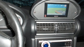

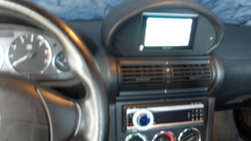

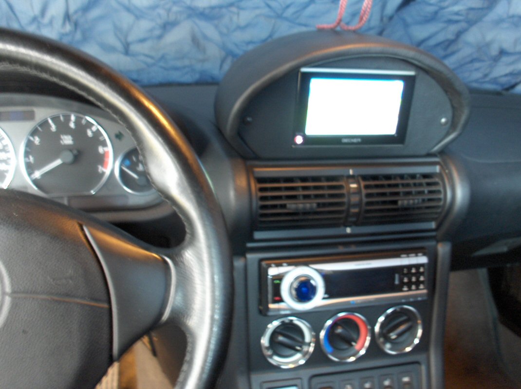

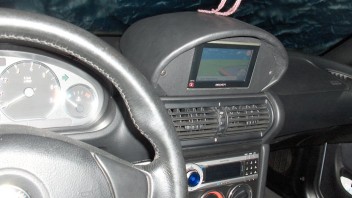

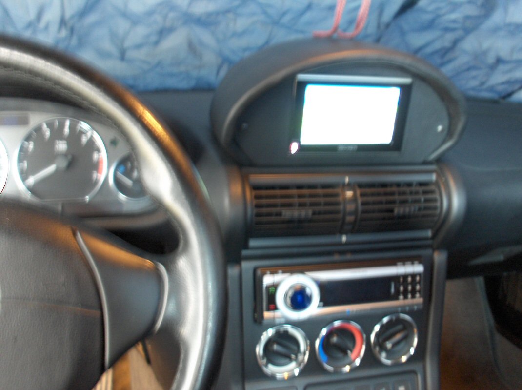

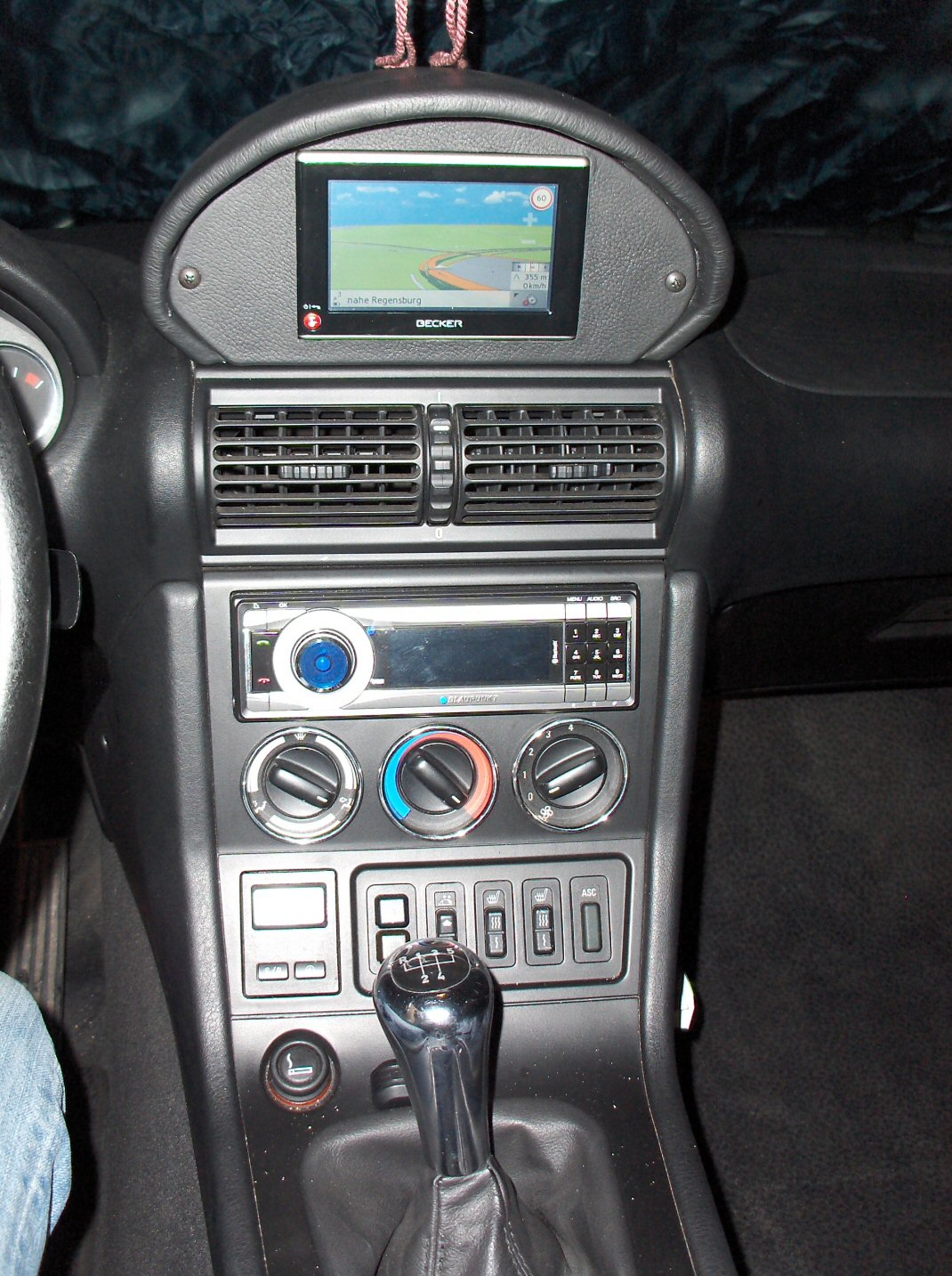

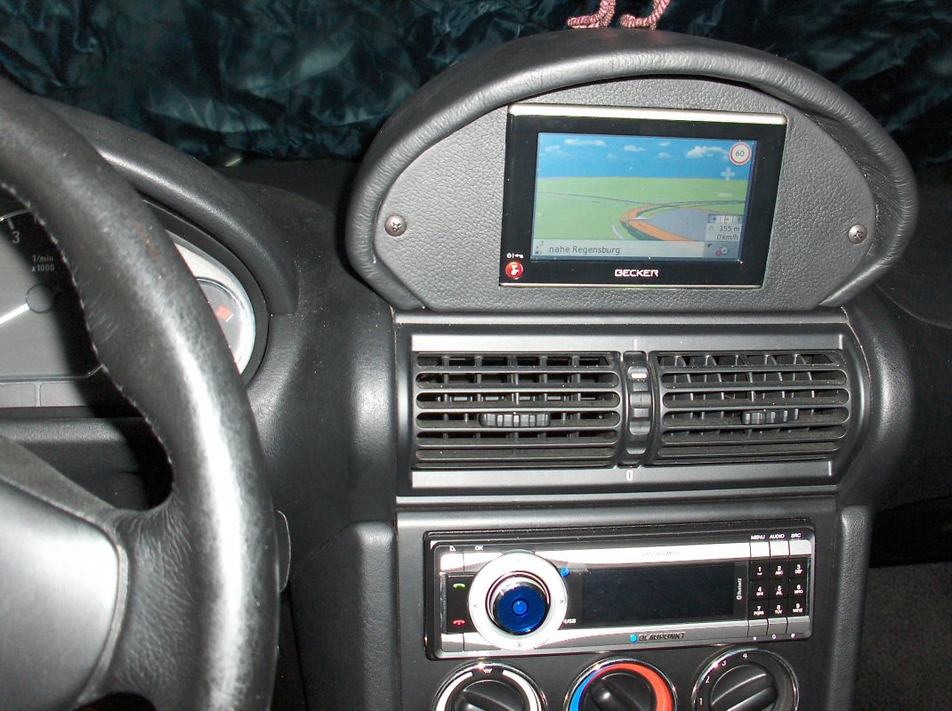

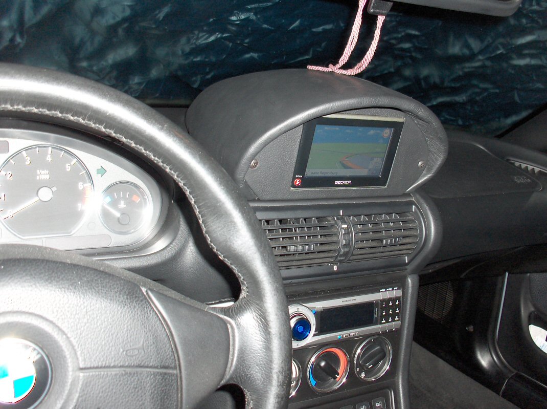

hab mir mal während des Winters eine Konsole fürs Z201 gebastelt; ich habe immer nach einer Lösung für den Z3 gesucht, da es diesbezüglich nur den Standard, bzw. die Halterungen für den Lüftungsschacht gibt, habe ich mir so meine Gedanken gemacht, auch in Bezug auf das Display im Sommer, aber seht selbst:

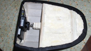

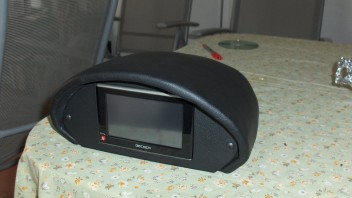

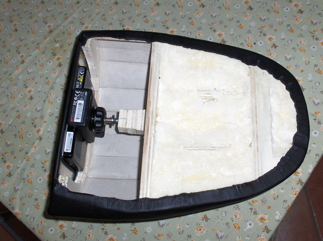

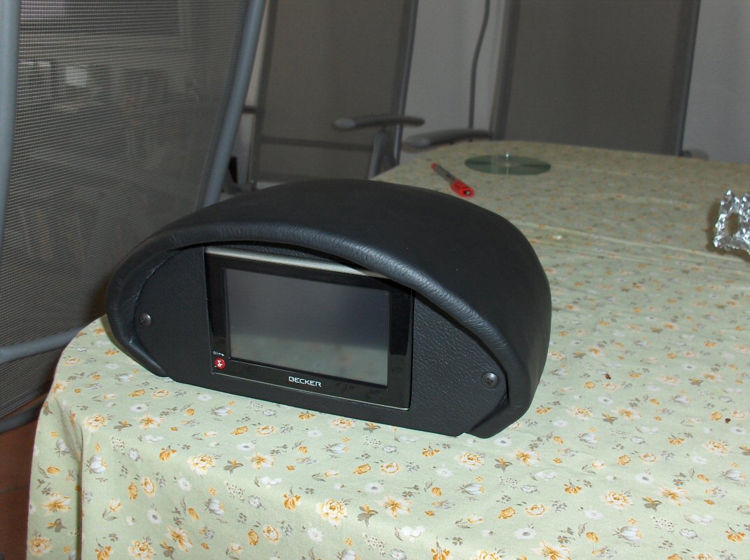

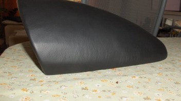

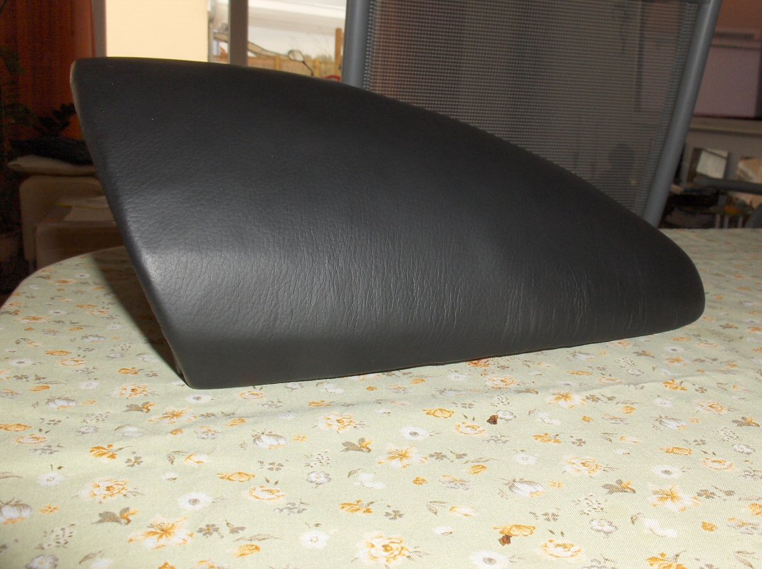

hier der Rest;
das ganze wurde als Holzkonstruktion mit Bauschaum ausgefüllt und mit Baukleber überstrichen und dann gespachtelt und geschliffen, zum Schluss mit Leder überzogen -

Womit hast du eigentlich das Cradle an der Konsole befestigt?
Andy -
18 mm Edelstahlkugel mit 4mm Innengewinde (Schubladengriff) vom Baumarkt für 2,79 (18mm ist zwar 1mm zu groß, macht aber nichts, da, wenn ich wieder die OrigKugel verwenden will, die Krampen, die die Kugel umschließen mit der Plastick-Überwurfmutter zusammengedrückt werden, und somit das 17mm OrigTeil wieder fest umschliessen)

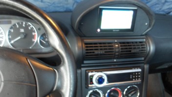

Habe mir auf dem Weg jetzt auch nen eigenen Halter fürs Auto gebaut. Ich wollte die im Fahrzeug an der Mittelkonsole festinstallierte bereits vom Fahrzeughersteller vorhandene Handy Halterung nutzen und dort einen Adapter fürs Navi aufstecken. (Es gibt im Zubehör leider nur Handyadapter und keine fürs Navi ...... na klar ... die wollen ja auch ihre 2500 Euro teuren festeingebauten Navis direkt ab Werk verkaufen)
Auf meine eigene Halteplatte habe ich jetzt ebenfalls einen solchen Türknauf aufgeschraubt. Die Kugel ist allerdings 18mm statt Original 16mm dick. Ich habe damit die Kugel ordentlich Grip hat, sie einfach mit einem Dremel (oder Flex) ein wenig aufgeraut und etwas von der Oberfläche abgetragen. Sitzt und hält jetzt perfekt.
