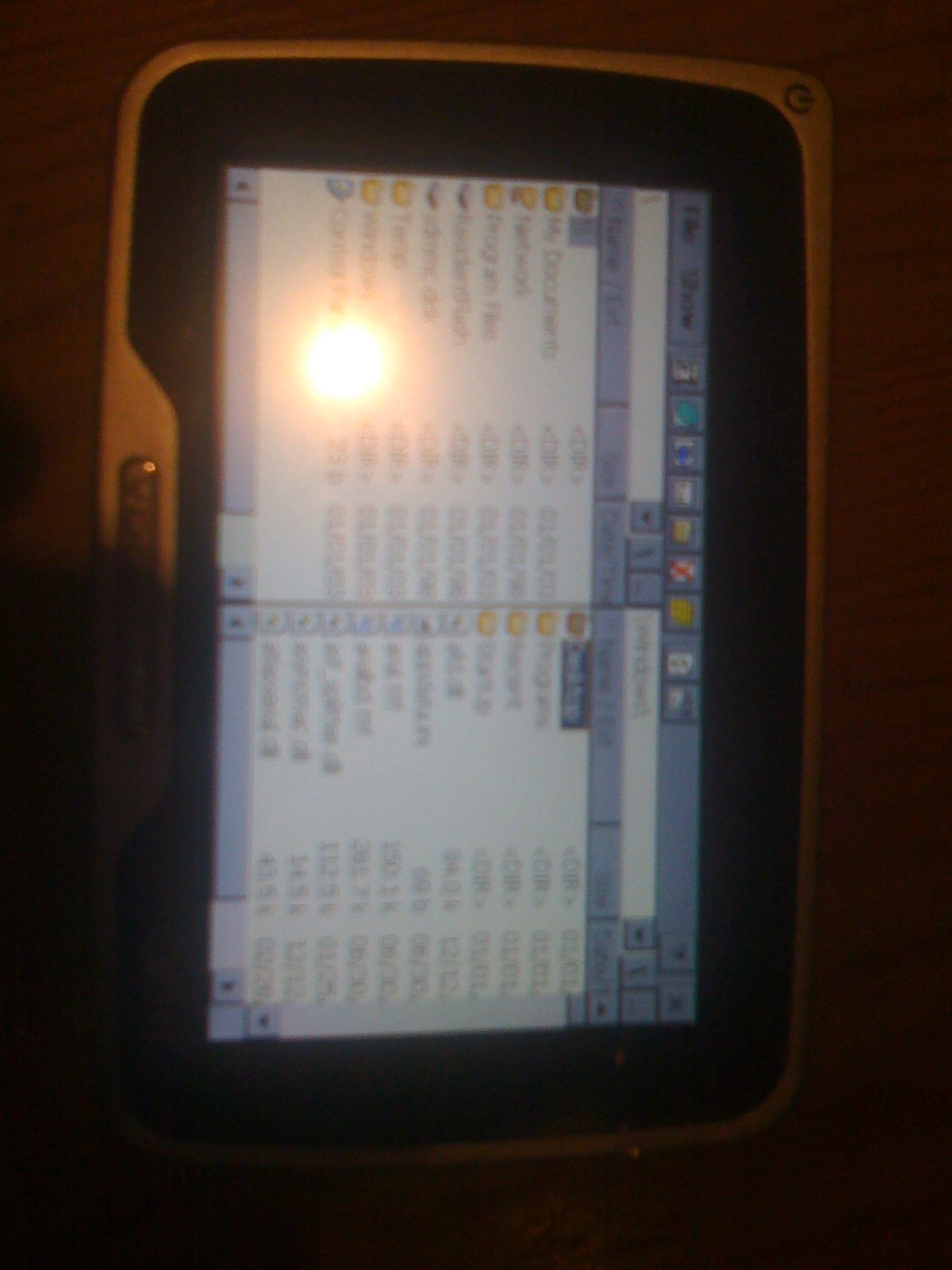

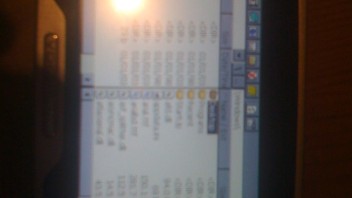

Schau mal im Ordner Residentflash nach Dateien mit Lastdestination.*.
(wenn meins endlich mal wieder vom Service zurück wäre, könnte ich es konkreter fassen - seufz)
Die grössere von beiden mit dem Totalcommander löschen, danach Neustart und es klappt wieder.
Softwarebug, ab 12 Zielen spinnt das Gerät eben. Steht aber auch in irgendeinem der Threads hier. -

Brauchst ja net gleich Atmos + Co aufspielen, folge erstmal einfach dem ersten Beitrag hier:
http://forum.pocketnavigation.de/tid1121446-sid.htm
um den TC zu starten.Und nutze nach Möglichkeit eine andere SD-Card für den Dauerbetrieb, nicht die Original-Card von Dayton
