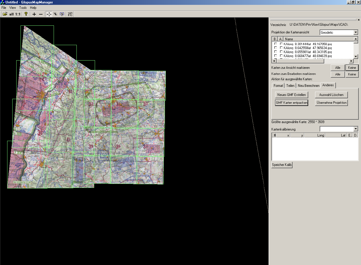

    ich habe das erst Mal 2 Kartensegmente einer Luftfahrerkarte (ICAO) A4 eingescannt, mittels GoogleEarth die UTM-Koordinaten von Orten in den Eckbereichen, welche als Punkt auf der Karte dargestellt sind herausgesucht und das ganze dann mittels Glopus PC kalibriert.
    Soweit hat alles bestens funktioniert.
    Nun meine Fragen:

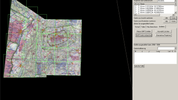

    1. warum wird das linke Blatt im GMM verzerrt dargestellt?
    2. was hat es mit der Projektion "Geodetic" auf sich? Hätte ich hier auf UTM umstellen müssen weil ich mit UTM Koordinaten kalibriert habe?
    3. wie kann ich die Oberfläche vom GMM freibekommen (z.B. für ein neues Projekt) wenn ich mittels "Auswahl Löschen" vorgehe, werden die Bild- und Kal-Dateien leider gelöscht.
    Gruss balloni
  • Hallo balloni,
    Ohne es genau zu wissen, wahrscheinlich ja ;)
    Einfach ein neues / leeres Verzeichnis auswählen:
    Entweder über "File -> Select Directory" oder
    Über den Button ganz links unter "File" oder
    über die Tastenkombinantion Strg+O
    Stefan

  • Hallo Stefan,
    besten Dank für Deine Antwort, hat mir weitergeholfen.
    Meine erste Frage hat sich aufgelöst, ich habe den Ort Fischbach als Kalibrierpunkt eingegeben. GoogleEarth findet diesen Ort bei Kaiserslautern.
    Mein Ort liegt aber 45 Km SSW bei Dahn 8)
    Mit den richtigen Koordinaten passt alles :D
    Gruss balloni
