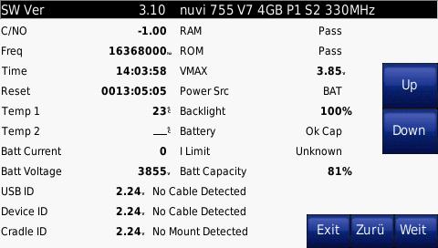

    Ich denke mal von nicht...................
    Siehe oben im Screenshot ---> 330MHz
    Aber es sollte für Garmin ein leichtes sein, die Prozessor - Taktfrequenz per Flash zu erhöhen - bzw. auf 400MHz zu bringen ;) : drink
  • Hallo Labrador62,
    wie bzw. mit welchem Hilfsmittel gelangt man zur Ausgabe mit der
    Prozessor-Taktfrequenz?
    Danke und Gruß
    aham
  • Einige Sekunden auf das Batterie - Symbol drücken, dann kommst Du dort hin......... ;)
  • Original von Labrador62
    Vielen Dank für die Info!
    Welche Prozessor-Taktfrequenz hat dann das 765?
    Beide Navis (755 u. 765) sollen wie bereits dokumentiert -bis auf die BT-Funktion- identisch sein.
    Könnte bitte jemand mal das bei seinem 765 prüfen !?
    Danke und Gruß
    aham
  • Original von frasun
    Es ist gleich. 330 Mhz
    Hallo Frasun,
    vielen Dank für die Info. Das ist jetzt auch geklärt.
    aham
