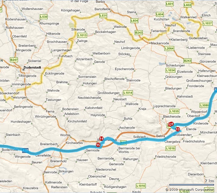

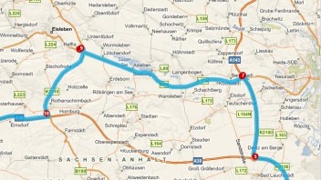

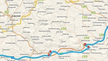

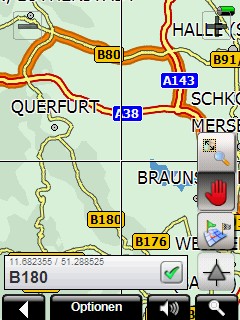

  • Hier noch mal der Vergleich zum fehlenden Teilstück bei Halle / Leipzig.
    Karte: MN7 Q4 und TT 8.15
    Original von gs.arch
    Beide Abschnitte sind jetzt schon in den Karten vorhanden, sie werden nur nicht zu Navigation benutzt. Bleibt immer noch die Frage, wie die Realität aussieht.
    Bei meinem Mäxchen ist die A38 noch nicht drin (Q4 2008 ). Welches Kartenmaterial hast Du denn, wenn sie schon angezeigt wird?
    Gruß Dirk

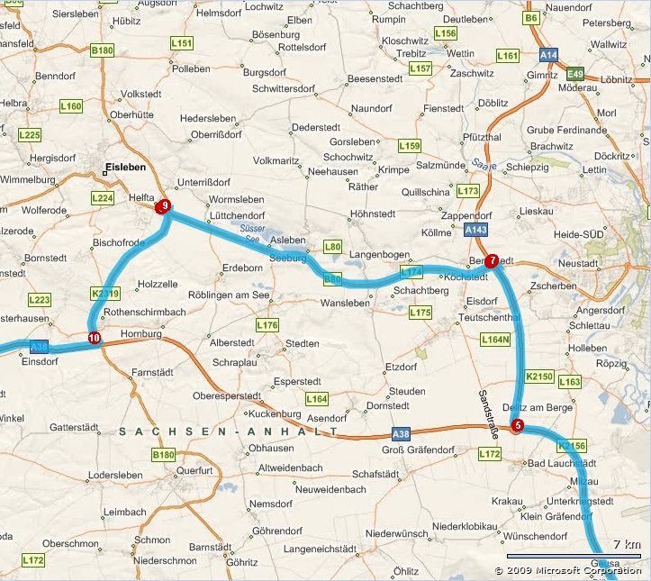

    Bild 2: Das Stück fehlt bei Teleatlas[/SIZE]
    In der TA 2008.07 ist das Teilstück enthalten, aber noch als im Bau befindlich gekennzeichnet. (kann aber bei TT per Mapshare freigegeben werden) Fertig ist es in TA 2008.10.
