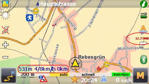

Hallo an alle,
Den Start von Glopus mit Gopal hab ich ja halbwegs leicht hinbekommen, aber wie beendet man am besten Glopus auch mit Gopal?
Für die, die auch mal testen wollen, einfach folgendes in die startfrommenu.mscr einfügen:
Run( "\Storage Card\Programme\Glopus\glopus.exe" )
vor
Run( "\My Flash Disk\Navigation\mnavdce.exe" )
Bild und ini hab ich angehängt, bei der ini das .txt entfernen.
Für intensive Skinner und Tester bestimmt interessant, die Anzeige des freien Speichers. ![]()

@athos: wie hast Du die neue Glopus-Version installiert?
Einfach drüberinstalliert oder kompl. neu aufgesetzt?
Meine MNINFO.INI sieht derzeit so aus:
[Global]
VGA = 2
MapCheckColor = Color(255,0,0)
MapCheckPos = POINT(479,1)
[TOP]
Speed
Speed1
[Speed]
Pos = RECT( 55, 218, 75, 235)
YOffset=-2
Type = 0
Text = Ø
Format = 17
Color_0 = Color(0,0,128)
Color_1 = Color(255,255,255)
Font.lfFaceName = Tahoma
Font.lfWeight = 700
Font.lfHeight = 22
TransparentColor = Color(0,0,128)
[Speed1]
Pos = RECT( 80, 218, 120, 235)
YOffset=-2
Type = 0
Text = %Average%
Format = 16
Font.lfWeight = 700
Font.lfHeight = 22
