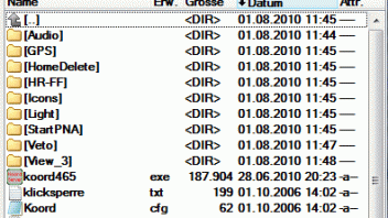

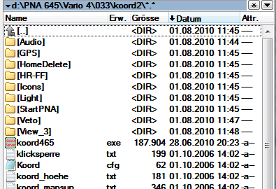

    Gut. Dann stell' uns das Off-Road-Menü doch bitte als "Häppchen" für Vario 4 zur Verfügung:
    - Den immer aktuellsten Koord-Server gibt es unter Sokobana | koord2
    - Das Off-Road-Menü bekommt den ClassName=OffRoad
    Für jeden Koord-Server gibt es einen gleichnamigen Ordner, hier also Sokobana | koord2 | OffRoad
    - Da hinein kommen alle benötigten Koord-Dateien. Du kannst gerne Unterverzeichnisse anlegen.
    Da ich annehme, dass dort auch ein Button für "WalkingNoMap" enthalten ist, können wir den bisherigen Button dann für den Aufruf des OffRoad-Menüs nehmen. Bitte nenne hier den genauen neuen Aufruf dafür. Der alte heißt:
