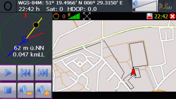

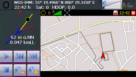

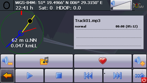

Hallo Stefan,
das ist schon schwierig, denn dann müsstest Du den MP3Player und NaviPOWM so installiert habe wie ich (p4410).
Aber ich kann Dir das auch anders verdeutlichen. Schau Dir mal diese Bilder an.
Du siehst da von mir das noch nicht überlegte Lautstärkenanzeigensymbol oben. Hier möchte ich ein neues
Symbol drauflegen (Farbänderung) wobei der Ausschnitt für die eingestellte Lautstärke transparent sein soll = sichtbar.
Leider schimmert derzeit die Hintergrundfarbe durch...
D.h. die Transparenzangaben für eine Bitmapfarbe müsste auch = ohne Hintergrundfarbe sein
Stephan
