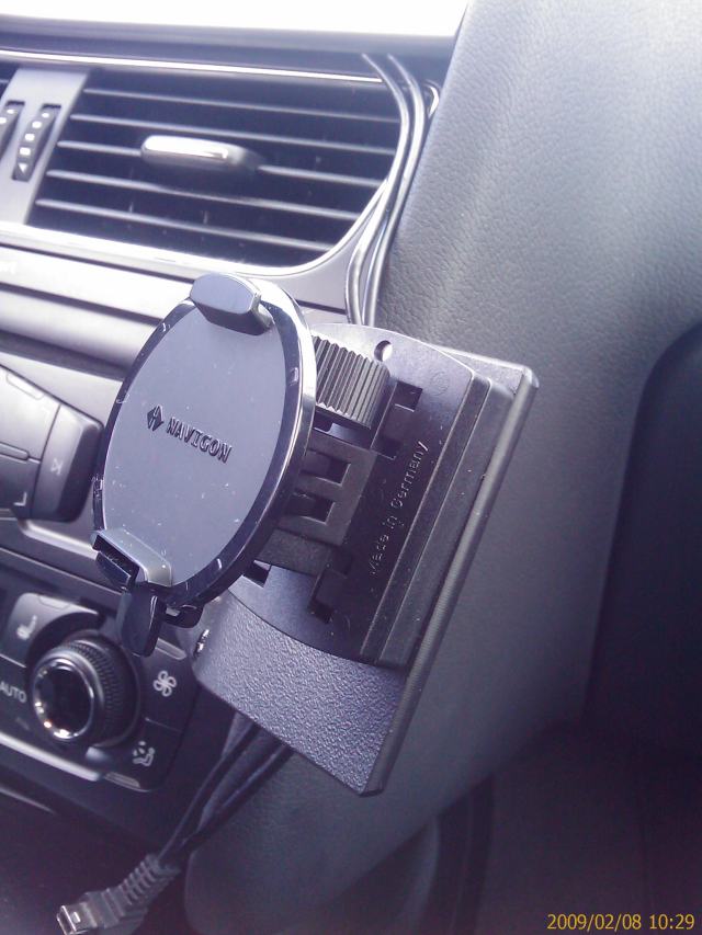

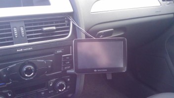

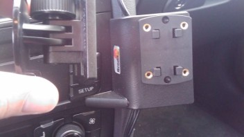

  • Ja, Arat und Waeco werden ja auf das Instrumentenbrett aufgesetzt und darunter/dahinter befestigt. Beim A6 von einem Kollegen kann man ganz gut sehen, wie das scheuert. Aber das war nur bedingt ausschlaggebend. Ich wollte das Navi auch aus dem direkten Bliuckfeld (von außen) weg haben.

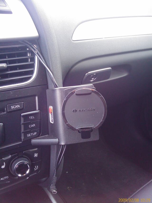

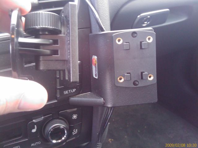

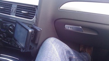

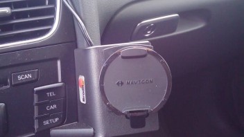

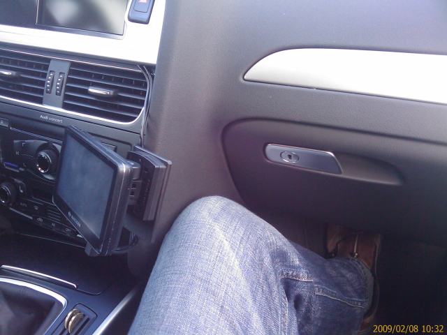

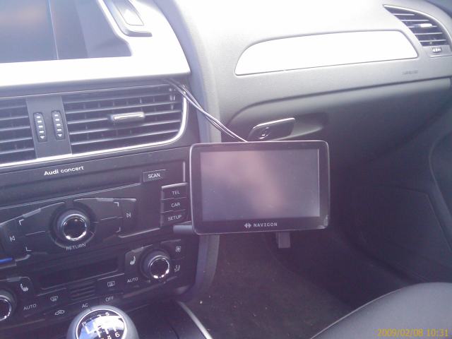

    Also habe ich mir auch alle die Frage gestellt, bei denen du jetzt auch bist. Hier die Bilder.
    -) im Fußraum Beifahrer kein Problem - deutlich weniger "Beeinträchtigung" (wenn man davon überhaupt reden will) als bei der Handyhalterung an der Stelle im 8e.
    -) die Knöpfe am Radio/an der Klimaanlage sind ohne Probleme zu erreichen
    -) durch die Lamellenbefestung kann das Navi sowohl für Fahrer als auch Beifahrer otimal in Position gebracht werden (ohne das es fest angezogen werden muss)
    -) Strom(TMC über Zigarettenanzünder oder Mittelkonsole wären problemlos möglich
    -) wenn man noch ein Kugelgelenk einbauen würde (um es in der Neigung noch einmal zu verstellen), ginge das auch, ist aber nicht möglich.
    Ich hatte für das 7100 schon im 8e fest Strom (zweites 12V-5V Netzteil mit extra 12V-Buchse hinter Instrumentenbrett) und TMC-Y-Adapter verbaut gehabt. Mit dem Adapter von GNS "2.5mm-Klinke+miniUSB auf miniUSB abgewinkelt" konnte ich den Kram alles weiterverwenden. Die Verlegung habe ich beim Händler machen lassen. Wenn man es privat macht, macht man ggf. eine Extra-Bohrung zum herasuführen der Kabel (siehe motor-talk Forum, Lösung von pb.joker) - wegen Leasing habe ich darauf verzichtet.
    Wie gesagt, da sich das Navi nicht mehr im direkten "Augenwinkel"-Bereich befindet, dauert es einen Tick länger, um alles in der Anzeige zu erfassen. Ich finde es ok. Man gewöhnt sich dran und man schaut nicht mehr so oft auf das Navi, was ja zu 90% auch nur Zusatzinformation/Spielerei ist. Am Fahrtende, also im unbekannten Gelände, sind die Ansage einfach gut genug, um das auszugleichen.
  • Hi Joerg
    danke für die bilder
    Jetzt hast mich wieder zum grübeln gebracht...
    war schon voll auf Arat fixiert, aber es schaut echt net übel aus was du hast
