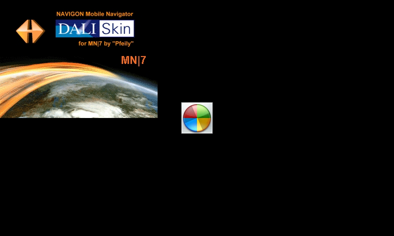

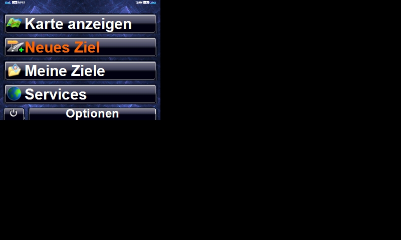

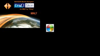

  • Ich habe jetzt mal eine neue Hintergrunddatei mit einer realen Auflösung von 800x480 erstellt.
    Ausserdem die Imageordner
    - images\800x480\*
    - images\480x800\*
    und die neuen ini-Files
    - ini_files\800x480\*
    - ini_files\480x800\*
    - ini_files\images\MN_Images_800x480.dat
    - ini_files\images\MN_Images_480x800.dat
    Alles zusammen in die .res gepackt, und auf den PDA geschoben.
    Dann natürlich noch die bearbeitete BinaryConfig.xml, welche nun so aussieht, da ich ja nix mehr skaliert haben möchte.
    Wenn ich nun MN7 starte wird logischerweise das Bild in der Auflösung ausgegeben, aus der ich die Verzeichnisse dupliziert hatte.
    Da ich bis jetzt lediglich die Back.pnx auf die Größe von 800x600 angepasst habe, hatte ich mit einem kleinen Intro, und dem anschließend kleinen Grundmenü gerechnet, jedoch auf einem dem Bildschirm voll ausfüllenden Hintergrundbild.
    Aber dieses wird auch nur in der kleinen Auflösung angezeigt - siehe Anhang. Was habe ich denn nun noch übersehen ?(
    Grüße,
    bigL

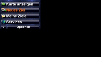

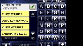

    Nee - die Bewirken eigentlich schon das, was Sie machen sollen.
    <GUIScaleXFactor>1.0</GUIScaleXFactor> <GUIScaleYFactor>1.0</GUIScaleYFactor>
    Diese Einstellung bewirkt, dass die Menüs auf den Faktor X skaliert werden sollen. Ich habe den Faktor 1.0 eingestellt, damit keine Skalierung stattfindet.
    <GUIScaleImageXFactor>1.0</GUIScaleImageXFactor> <GUIScaleImageYFactor>1.0</GUIScaleImageYFactor>
    Diese Einstellung bewirkt, dass die Bilder (wie z.B. die Pfeilsymbole im Scrollmenü) auf den Faktor X skaliert werden sollen. Ich habe den Faktor 1.0 eingestellt, damit keine Skalierung stattfindet.
    Da als Anpassung an die Auflösung meines Touch HD's (800x480) der Faktor 2.0 für die Höhe, und der Faktor 2.5 für die Breite eingetragen ist, kommt es zu den vorgenannten Verzerrungen, welche ich ja durch meine Konfiguration beheben wollte.
    Ich habe testweise die beiden Faktoren in der "BinaryConfig" auf 2.0 gesetzt, und so sind die Verzerrungen verschwunden, mit dem Nachteil, dass natürlich nicht mehr der volle Bildschirm ausgenutzt wird. Es ist ein schwarzer Rand an der rechten Seite. So ist allerdings die Verzerrung weg, und die Scrollbalken sind auch normal sichtbar. (siehe Anhang) :]
    Das sind leider beides also nur Kompromisslösungen.
    Entweder ist der volle Bildschirm nutzbar, jedoch alles "leicht" verzerrt, und einige Menübuttons nicht sichtbar,
    oder keine Verzerrung und alle Menüs voll sichtbar, jedoch nicht der volle Bildschirm genutzt. :P
