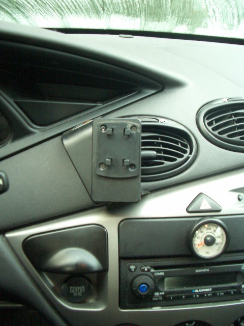

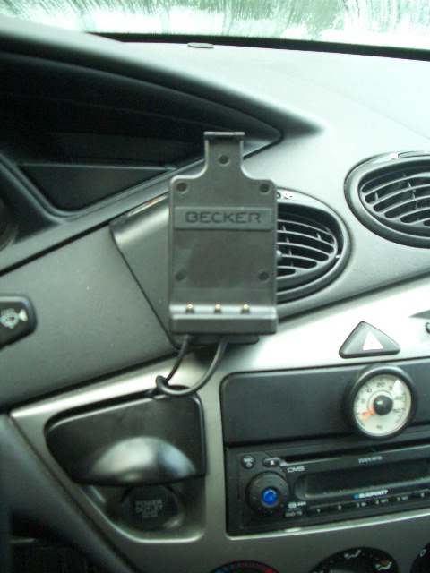

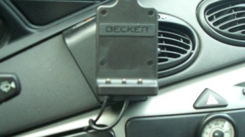

    Ich nutze nicht den mitgelieferten Scheibenhalter, sondern nen Brodit pro Clip mit nen 4 Krallen Adapter auf dem ein Kugelhalteradapter draufgesetzt ist.

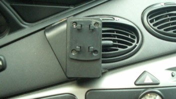

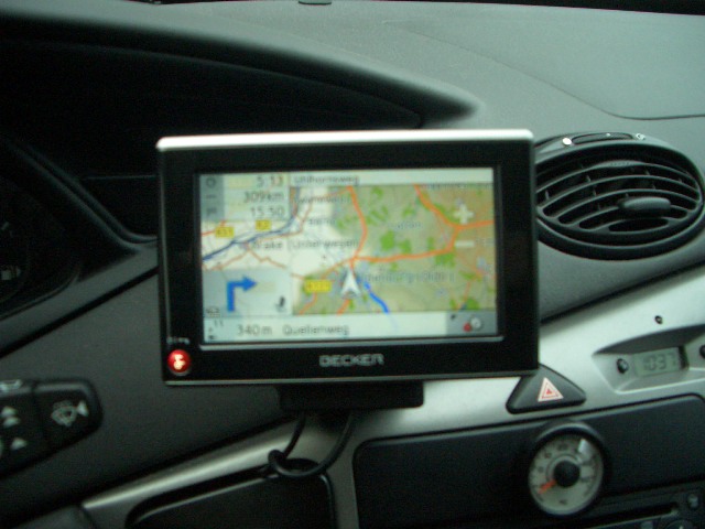

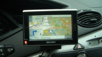

    Ich hab mein z099 auf ner Brodit Lüftungsgitterhalterung montiert:
