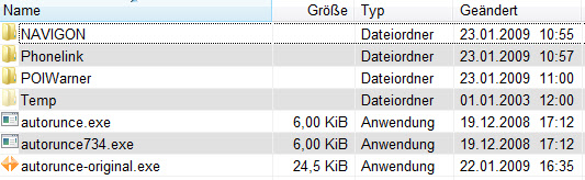

    auch wenn ich jetzt zur Verunsicherung beitrage, möchte ich einmal meine Dateien von der SD-MicroCard aufführen. Von einer Update.exe oder so ähnlich ist bei mir keine Spur.
    Jetzt würde ich gern wissen, welche Dateien ich denn für den POI-Warner sichern soll und dann hinterher (nach einem Update der Navigon-Software) zurückspielen muss ohne den POI-Warner neuinstallieren zu müssen.
    Bei mir sind folgende Dateien im Screenshot vorhanden

    Hallo Habicht99
    Du hast einen 72xx, der ist etwas anders strukturiert als der PNA des Fragestellers. Beim 72xx ist die Datei Autorunce.exe mit ca. 6kB vom 19.12.2008 die Datei, die gesichert werden sollte.
