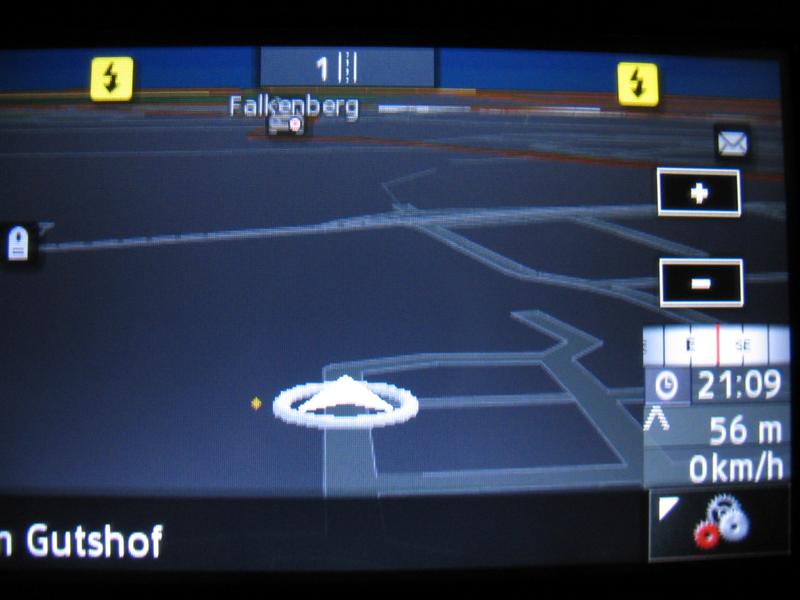

  • So, habe einen Lösung gefunden.
    Ich habe mir einen Skin gebastelt der aus Daten von
    Joshua Style V1.4 und
    gogo007007
    besteht.
    Ich hoffe es ist ok wenn ich das hier so veröffentliche.

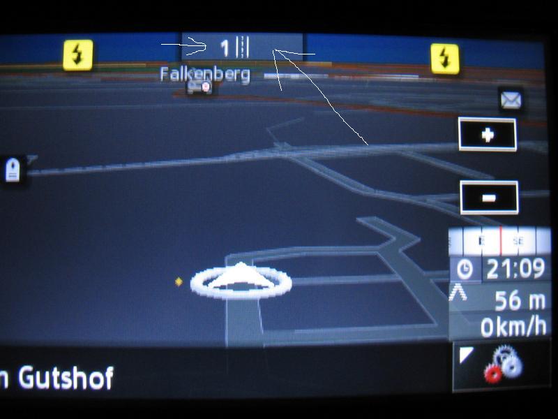

    Ich habe aus dem Style von Joshua die Hausnummernanzeige
    und habe diese bei gogo007007 eingebaut.
    Dann habe ich bei GJ SKIN herausgefunden woher ich die aktuelle
    Uhrzeit bekomme.
    Ich habe nochmal etwas gebastelt, jetzt wird in der Info_Box von oben
    nach unten folgendes angezeigt.
    Kompass
    Uhrzeit
    Höhe
    Geschwindigkeit
    /28.01.09/ - ich habe auch die Symbole nochmal nachgebessert.
    /14.02.09/ - ich habe die Anzeigen transparenter gemacht und habe
    die die überlagerten Hintergrundgrafiken geteilt, somit hat nun
    je Anzeige nur noch eine Hintergrundgrafik.
    Das mache ich in der navigatemap_480_272.ui, hier habe
    ich auch noch die Zeile drin, aber auskommentiert, um die Zeit mit Sekunden
    anzeigen zu lassen.
    Dann passt nur die Uhr vor der Zeit nicht mehr.
    Die Zip-Datei entpacken und den Ordner ui_becker auf dem Navi nach IGO8 kopieren.
    Bitte die Datei von heute nochmal laden, ich hatte mich bei der Schriftgröße vertan. Die Geschwindigkeit passte in manchen Kombinationen nicht mehr ins Feld. Jetzt wieder originale Größe !
    !! Dies Änderungen geschehen auf eigene Gefahr !! Ich übernehme keine Garantie für Schäden der Hard- oder Software. Vor den Änderungen sollte einen aktuelle Datensicherung angelegt werden.
    Bitte beachtet die hier gegenebnen Hinweise http://forum.pocketnavigation.de/tid1124034-sid.htm!! Danke !!

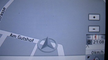

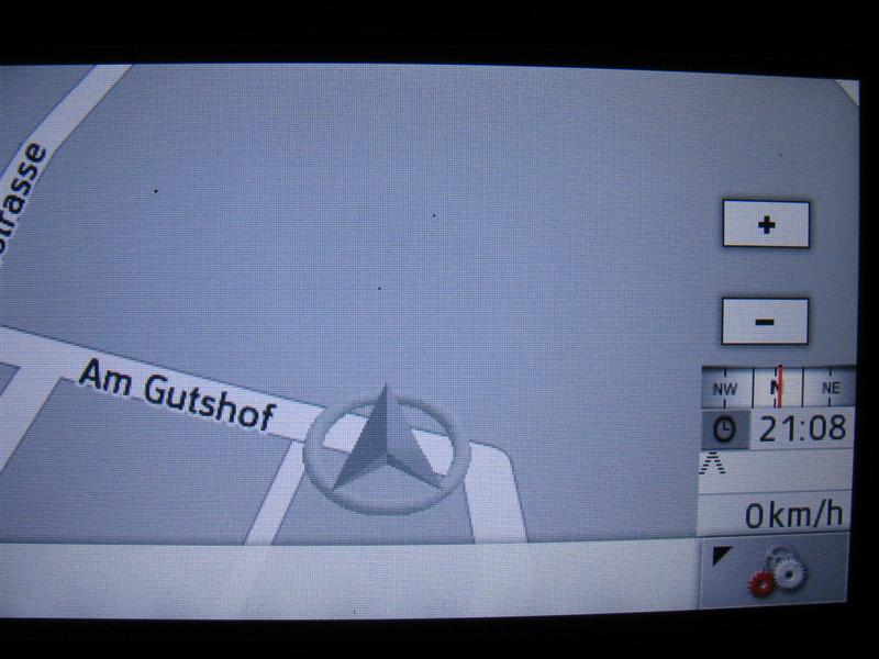

  • Also ich habe mir jetzt die Zeit über den Kompass gesetzt und
    lasse mir auch die Höhe wieder anzeigen.
    Der Code sieht jetzt so aus
    ; ********** Uhrzeit by JUF *****************
    <SPRITE xxx x=396 y=147 bmp="info_heightspeed.bmp">
    <SPRITE xxx x=396 y=147 bmp="uhr.bmp">
    ;<TEXT xxx template=txt align="RIGHT" fontsize=19 x=400 y=142 z=10 w=75 textmodel_time="gps.current_time" dayperiod=1 visiblemodel="ui.vCurentTimeSec=0">
    <TEXT xxx template=txt align="RIGHT" fontsize=19 x=400 y=142 z=10 w=75 textmodel_time="gps.current_time" formatmodel="local.short_timeformat" visiblemodel="gps.current_time.valid" dayperiod="1">
    ; ************/JUF ***************************
    Damit sollt eine Verschiebung an jeden Ort möglich sein.
    Die Uhr wird aber nur eingeblendet wenn die Infobox aktiv ist!!
