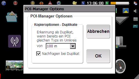

  • mal ne Frage:
    kann es vorkommen, dass für einen Bereich zwei Eintagungen (Blitzer-Mobil-Meldungen) existieren können, die aber unterschiedliche Richtungeintragungen besitzen?
    Wenn ja, würde die folgende Funktion nicht unbedingt hilfreich sein:
  • Das kann sehr leicht sein.
    Braucht ja nur ein zweiter Standort entgegengesetzter Messrichtung auf der anderen Strassenseite (z.B. "schräg gegenüber" ) sein.

  • ""..zweiter Standort entgegengesetzter Messrichtung auf der anderen Strassenseite ...""
    DAS wäre nach meiner Interpretation KEIN "gleicher Typ".
    Gleicher Overlay - ja, aber bei ANDERER Richtung UND "anderer Strassenseite" kann man nicht meinen "gleicher Typ".
    "Anders" ist nicht "gleich"!
    Entscheident ist jedoch, was navigating als "gleicher Typ" definiert hat.
    Was hiermit natürlich eine gute Frage dazu ist.
    Original von 357iger
    Eine sehr eigenartige Interpretation.
    Gleicher Typ ist für diese sogenannte "Dublettensperre" = gleiches Overlay.
    Ob nun andere Richtung oder andere Strassenseite ist dann ja wohl egal.
    Diese Funktion soll verhindern, das der GLEICHE POI etliche Male eingefügt wird.
    Sollte der Fall vorkommen, das ein zweiter gleicher POI in dem genannten Umkreis liegt, kann er nur vom POI Admin oder uns POI Paten eingefügt werden um o.g. Missbrauch zu verhindern.
    Deine Ausgangsfrage war übrigens ob es sein kann, dass für einen Bereich zwei Eintragungen (Blitzer-Mobil-Meldungen) existieren
    Ja, kann es. Wie eben beschrieben.
    Aber die von dir bemängelte Funktion verhindert unkontrolliertes Doppeleinfügen von Userseite.
