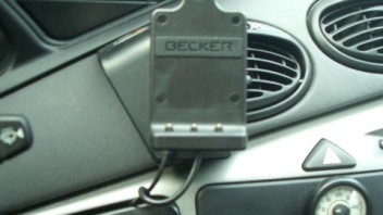

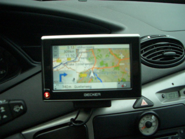

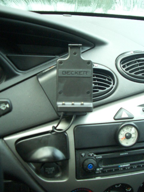

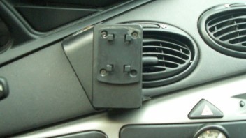

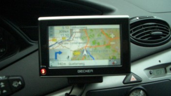

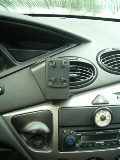

    Ich nutze ein original Becker Netzladegerät 5V 1 A- hatte ich noch von meinem alten Becker TA 7934 herumliegen. Sollte allerdings auch jedes andere Ladegerät mit den entsprechenden Werten gehen.
    Passende Taschen sind entweder die original Beckertaschen für die z100/201/7977... oder von Hama gibts auch jede Menge passendes Zeugs.
    Ich nutze nicht den mitgelieferten Scheibenhalter, sondern nen Brodit pro Clip mit nen 4 Krallen Adapter auf dem ein Kugelhalteradapter draufgesetzt ist.
    Displayschutzfolie hab ich noch keine drauf, es kommt aber auf alle Fälle eine Exim drauf.
    TMC-Antenne
    Ich nutze nicht die mitgelieferte TMC-Wurfantenne noch eine Stabantenne, sondern ein Y-Kabel (direkter Anschluss ans Autoradio- damit hat man den bestmöglichen TMC Empfang- ich habe das Y-Kabel für mein Navigon 3110 weiterverwendet- das hat zwar eine 2,5 - 3 Pin Klinke- ich hab einfach einen 2,5 auf 3,5 Klinke 3 Pin Adapter gekauft (4 Pin hab ich nicht gefunden)- Empfang ist trotzdem da/gut (werde ich noch weiter beobachten)).
    Viel Spaß mit dem Gerät und den Tips/Tricks ;D
    Grüße : drink
    volker
    Nachtrag:
    Dank geht besonders an joshua03 für seine skins und Tipps (die ursprünglich für den Z201/Z100 sind. aber auch für den Z099 funktionieren) und an jgg für die Anleitung für die Aktivierung der Buttons /Integrierung eines Media Players!!)
    Anbei ein paar Fotos des Brodit
