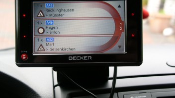

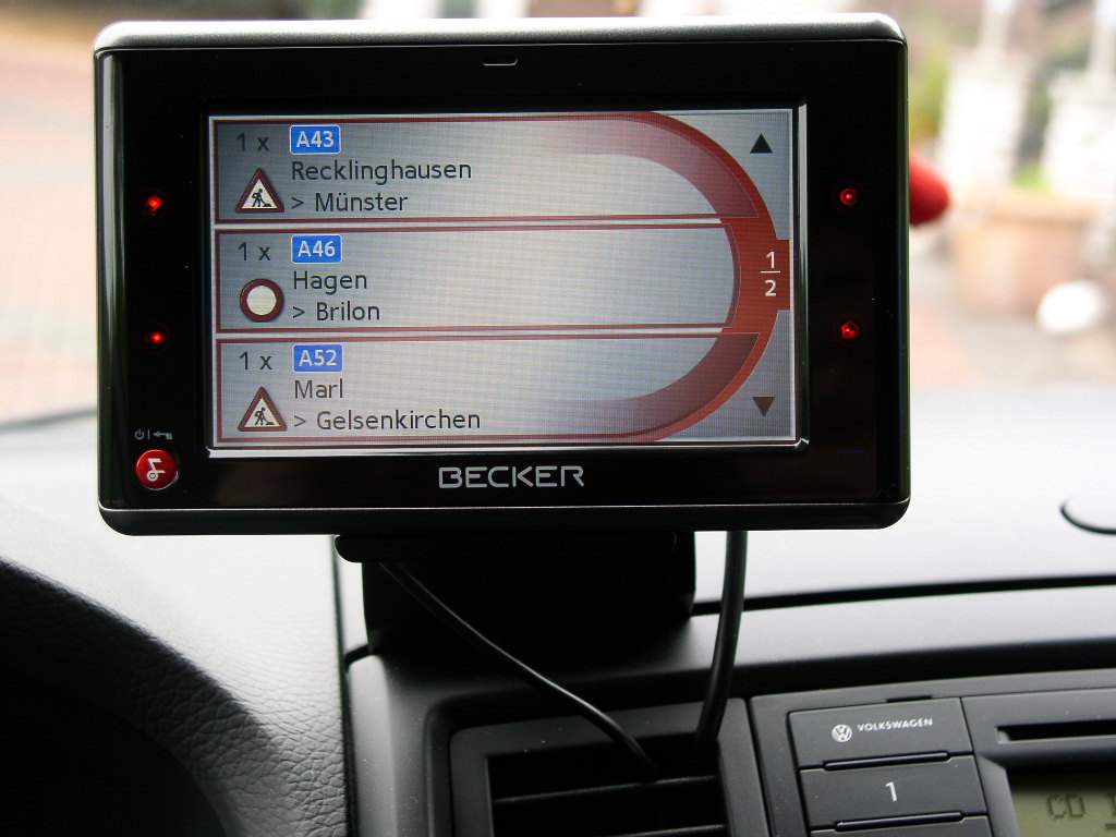

    Bei mir sieht es so aus:
    LG trude
