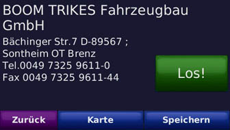

    ich versuche seit mehreren Tagen in der Beschreibung des POI ein vernünftiges Format angezeigt zu bekommen und habe langsam keine Idee mehr was ich falsch mache!
    Ich habe die POI in CSV-Format vorliegen .. sieht mittlerweile nach mehreren Versuchen und nachlesen hier im Forum und überall wo man was finden kann wie nachfolgend aus:
    48.334009,10.174934,"BOOM TRIKES Fahrzeugbau GmbH","Bächinger Str.7 D-89567 ; Sontheim OT Brenz","Tel.0049 7325 9611-0","Fax 0049 7325 9611-44"
    Jetzt würde ich mir vorstellen das da nachfolgendes Ergebniss erscheint:
    Bächinger Str.7 ; D-89567 Sontheim OT Brenz
    ..bedauerlicher Weise sieht das Ergebniss aber nicht so aus wie gedacht sondern im POI steht nur
    und unter "mehr" dann noch
    Telefonnummern werden nicht angezeigt ..
    Jede Hilfe ist sehr willkommen!
    Danke

  • also..wenn Du in der POI-Anzeige Zeilenumbrüche haben willst, also das POI formatiert, dann muss das anders in der CSV-Datei stehen denk ich! So wie das in der CSV-Datei von Dir drinnensteht kommt in meinem 755er alles am Stück raus
    SO:
    Straßburger Allee 8 67657 Kaiserslautern UCI KINOWELT Kaiserslautern
    Ich möchte aber die Formatierung so:
    Straßburger Allee 8
    Ich weiß ich bin nervig ;)
    Einmal editiert, zuletzt von Roughhawk ()

    Anzeige im Gerät lässt sich nicht ändern .Das muss so hingenommen werden .
    MFG.

  • Gleiches Bug gab es auch in Nuvi 8x0 und es wurde relative schnell behoben.
    In Nuvi 7x5 ist dieses Problem ab SW 2.5 bekannt. :-D) In erste SW Version könnte man bei längeren TXT in POI Beschreibung sogar scrollen, damit war Telefonnummer immer sichtbar.
