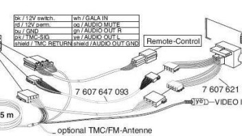

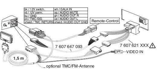

    Original von Sherman Potter
    Hallo an Alle,
    nachdem ich dieses Forum schon länger passiv gelesen habe, bin ich nun auch aktiv dabei.
    Ich habe gerade ein Travelpilot 500 bestellt und würde es gerne per smart cable 7607001542001 oder 7607001545001, d.h. mit Videoeingang mit meinem Bremen RCM 127 verbinden (ja, das alte!).
    Kabel 7 607 001 545-001 Siehe Anhang
    - wie geht das mit dem TMC-Signal, der Empfänger ist doch sonst im TP 500 Ladekabel untergebracht (oder?)
    Der Empfänger befindet sich im Gerät. Es gibt eine interen Antenne für gut versorgte Gebiete. Für nicht so gut versorgte Gebiete gibt es eine Wurfantenne.
    - kann man das Videosignal separieren, oder ist es das schon?
    - gibt es überhaupt eine Chance eine andere Kamera anzuschließen (Composite-in sollte gehen denke ich?)
    Ja, siehe Anhang
