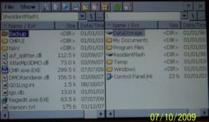

    Original von John073
    Ich habe (glaube) keine Taskleiste. Mein Dateimanager sieht so aus. Ich hoffe das Bild ist nicht zu unscharf. John
    Hi John,
    ich zitiere mal aus der Anleitung:
    If you run explorer.exe to get the start button, and loose it, running explorer.exe again wont help - the second time it runs, it just gives you a file explorer, so reset and go back to the beginning.
    Hast Du das umgesetzt ?
    Grüße
    André
