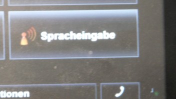

  • hi, man kann doch das poi-warner symbol austauschen.
    leider kann man mit BMP dateien keine transparenz erzeugen und ich bin mir nicht sicher, ob man hier auch ein anderes format wie png einfach übergeben kann.
    wäre ein versuch wert.
    wer jedenfalls ein etwas dezenteres icon sucht, kann die ausgepackten dateien des anhangs in den ordner POIWarner kopieren.
    der fotoshot ist nicht so toll. auf dem bildschirm kann man das icon aber weiterhin ausreichend gut erkennen...

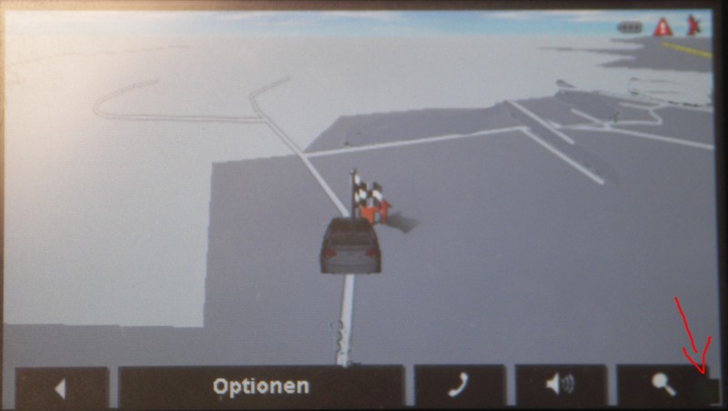

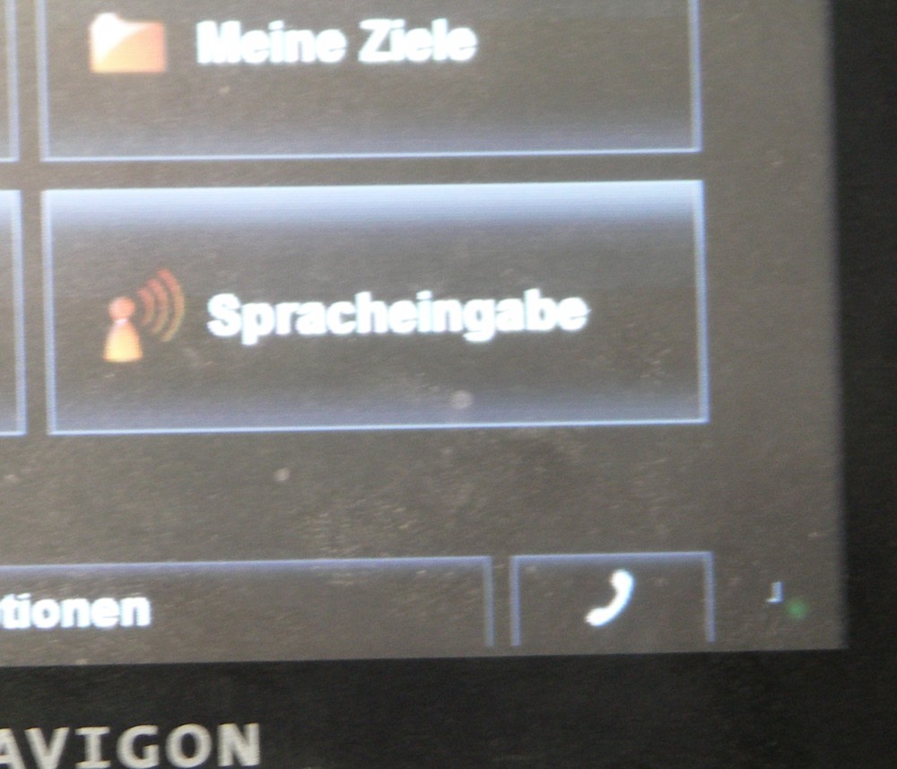

  • hallo, habe die icons jetzt noch etwas verkleinert (11x11 pixel) und über schwarz geblendet. gefällt mir jetzt richtig gut.
    allerdings erscheint links oben vom icon ein weißer rand (wie ein gespiegeltes L).
    habe schon in der poiwarner.ini BORDER=0 gesetzt, aber das war es nicht...
    hat jemand eine idee, woher der weiße strich kommt?
    der strich erscheint auch bei den anderen farben rot/gelb.
    wenn man das icon in die linke obere setzt, erscheint der weiße strich witzigerweise rechts unten vom icon (wie ein kopstehendes L).
    merkwürdig...
  • habe es inzwischen selbst herausgefunden.
    die striche sind überbleibsel des rahmens der startup-warnmeldung von navigon.
    ist wohl ein merkwürdiges redraw problem. habe das icon jetzt auf 16x16 vergrößert, dann klappt's.
    jetzt sieht's gut aus.
