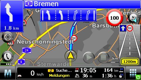

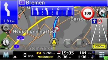

    auf meinem Medion MD97420 (E3230) habe ich den POI-Warner so konfiguriert, dass nur die Blitzer akustisch gemeldet werden. Es wird hierzu, bei Annäherung an einen Blitzer, links auf dem Bildschirm ein Straßensymbol mit der max. zul. Geschwindigkeit und der aktuellen Distanz angezeigt. Kann man dieses Strassen-Symbol ausschalten, so dass nur akustisch gewarnt wird ?
    Desweiteren habe ich gesehen, das hierbei, z.B. Routenführen Gettorf-Eckernförde, links im Strassensymbol die zul. Geschwindigkeit mit 50 angegeben wird, auf der Karte aber mit 30...
    Kann es daran liegen, das ich ursprünglich die Blitzerwarner "Light" Version vom Medion-Shop installiert habe ? Kann man diese Software irgendwie löschen ??

    Stört dich das Feld nur an dieser Stelle oder grundsätzlich?
    Im ersten Fall kannst du die angehängte poiwarner.ini so übernehmen, wie sie ist und kopieren nach:
    My Flash Disk --> navigation --> plugins --> POIWarner GoPal-Edition.
    Im zweiten Fall änderst du den x-Wert für Warnwnd vorher mit einem einem Editor auf 500. Damit wird das Feld nach rechts aus dem Display "hinausgeschoben".

    Okay, ich hatte übersehen, daß du ein Gerät mit kleinem Display hast. Dann liegt das Feld mit "meinen" Koordinaten ja außerhalb.
    Allerdings dürftest du jetzt auch das kleine grüne Quadrat mehr sehen und erreichen könn. Das liegt nun auch g.w.d. ;) Somit kannst du auch nicht mehr zum POI-Warner wechseln und Einstellungen vornehmen. Ändere deshalb mal die *.ini:
    [POIWICON]
    SHOW=1
    X=0
    Y=0
    Falls du das Visualisierungsfeld doch mal am rechten Rand haben möchtest, musst du den x-Wert für [WARNWND] auf 245 ändern.
