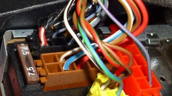

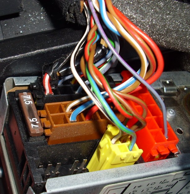

    bräuchte mal Eure Hilfe, weil ich nicht weiss ob bei mir (meinem Auto) Fastmute geht oder nicht und wenn ja, wie ich es anschliessen muss.
    Hardware Audi A3 8L (Bj. 1998 ) mit Chorus (Bose oder nicht ? - keine Ahnung, im Kofferraum sitzt auf jeden Fall ein Subwoofer).
    Hab hier gelesen, dass es nur problemlos mit ISO-Stecker funktioniert - sind zwar zwei Stecker vorhanden, die so aussehen, aber da sind noch ein gelber und ein roter Stecker zusätztlich.

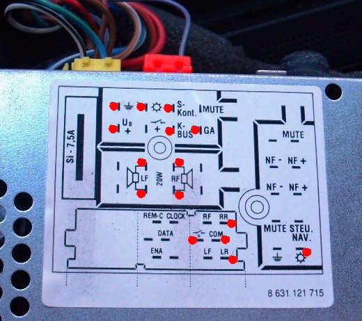

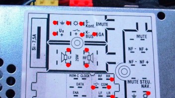

    Zur Verdeutlichung hab ich mal zwei Bilder angehängt - einmal die ganze Steckerorgie an dem Radio und ein Bild des Schaltplans, bei dem ich die belegten Anschlüsse rot markiert habe, weil man es auf dem anderen Foto nicht so gut sieht.
    Wäre schon schön, wenn es mit was Standardmässigem gehen würde.
    Harry
    die vorderen Lautsprecher gehen vom braunen ISO Stecker weg. Das ist genau das was FastMute braucht. Die hinteren Lautsprecher (am gelben Stecker) bleiben unverändert.
    Das heisst: FastMute kann hier mit dem mitgelieferten Adapter zwischengesteckt werden.
