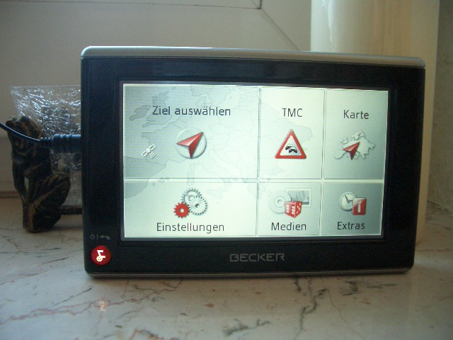

Hallo habe mir ebenfalls das Z099 gekauft und alle Updates installiert (SR1). Jetzt habe ich eine Frage zum Thema TMC (hab leider nicht die BA dabei). Ist es normal das quasi die Sendersuche fortwährend durchläuft und quasi keinen Sender findet? Oder hat das Gerät ne Macke?

Nein hab ich nicht. Das Gerät soll eigentlich die Antenne im Halter haben (aktiv Halter). Das Symbol vom TMC (unten links) ist rot. Kann es sein das TMC nur empfangen wird bei aktiver Streckenführung über die Autobahn? (Hab keine Erfahrung damit mein Nüvi hatte kein TMC)

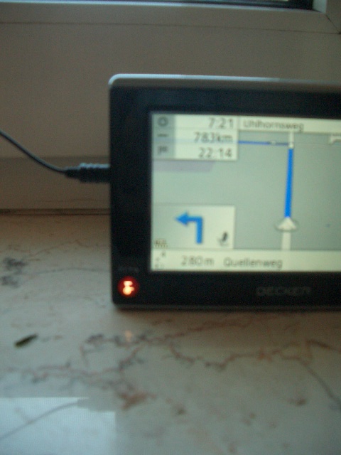

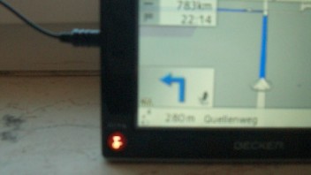

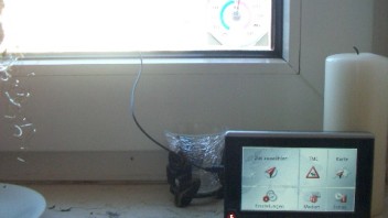

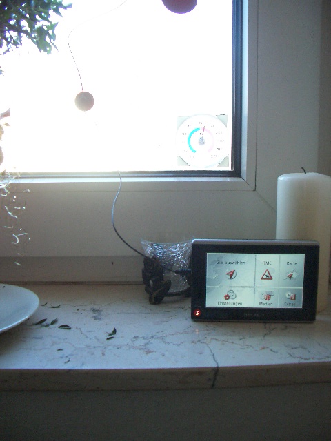

Ich hatte neulich mal die TMC Antenne an der Halterung weggelassen bei der Navigation (sowohl im Auto als auch in der Wohnung am Fenster) und hatte teilweise schwachen bis guten TMC Empfang. Im Auto hab ich die Antenne gar nicht verlegt sondern nur in dem ursprünglichen Knäul angeschlossen und hab trotzdem guten Empfang

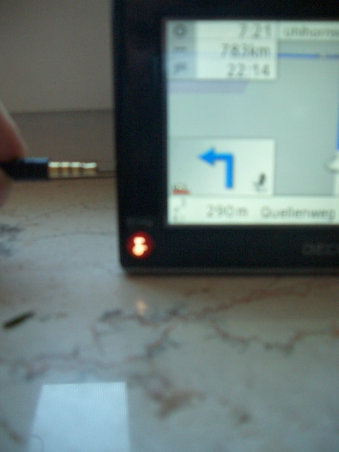

Bin auch neu hier und habe zu diesem Thema auch eine Frage.
Ich habe mir das Z201 gekauft (das 099 soll ja baugleich sein) weil
in der Bedienungsanleitung auf Seite 14 die Buchse 2 des Basisgerätes
explizit als "3,5 mm Anschluß für Kopfhörer/Anschluß für TMC-Antenne"
ausgewiesen ist. Wenn ich dort meine Antenne einstecke, findet der
Empfänger auch keine Sender und der Lautsprecher wird abgeschaltet.
Die seitlichen Anschlüsse am Basisgerät waren für mich kaufentscheidend,
da das Gerät verborgen, unter einer Klappe, im Fahrzeug eingebaut werden soll und dort für den Cradle kein Platz ist. Möchte aber auch nicht auf TMC verzichten.
Hat diesen Anschluß schon mal jemand getestet, oder ist dies eine beschriebene Eigenschaft, die nicht verfügbar ist?Gruß Ludwig

In Großstädten bzw. in Sendernähe geht es auch so, wie du beschreibst. Aber quer durch D kannst damit keinen ausreichenden Empfang erwartenZitatOriginal von tkecvideo

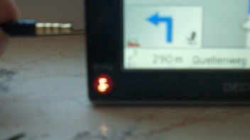

Achim, die Wurfantenne ist vernünftig verlegt. Auch beim Anschluß außerhalb des Fahrzeugs ist an dieser Buchse kein Empfang zu bekommen.
Wenn ich allerdings die Antenne am Cradle anschließe, ist alles ok.
Nur, wie gesagt, den Cradle kann ich nicht nutzen, da dann die Klappe nicht mehr geschlossen werden kann.
Gruß Ludwig -
