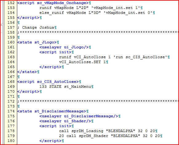

    ändert die datei "...\ui_becker\common\ui\start.ui in der data.zip wie folgt ab. fängt bei mir in zeile 156 an:
    code:
    <state st_DisclaimerMessage>
    ; <uselayer ui_DisclaimerMessage/>
    ; <uselayer ui_Shader/>
    <script init>
    ; call sprDM_Loading "BLENDALPHA" 32 0 20
    ; 20 call sprDM_Shader "BLENDALPHA" 32 0 20
    ; </script>
    ;</state>
    ;<script sc_DisclaimerMessage_OK>
    STATE st_MainMenu
    </script>
    </state>
    dann kann man es evtl. auch schnell wieder rückgängig machen.
    Kann ich diese Änderungen nicht direktam Z201 machen??
    2 Mal editiert, zuletzt von arnoldsteiner ()
  • Wird nicht anders sein als andere Editors. Nach dem Start Datei (auswahl alle Dateien) laden umändern und dann wieder abspeichern.Nix anderes als mit dem normalen Windows Editor.
    Das schaut dann so aus.
