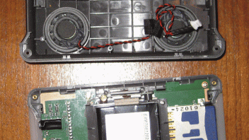

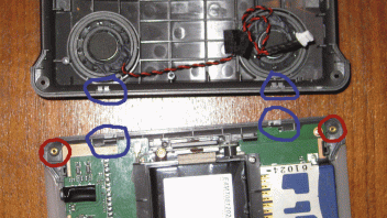

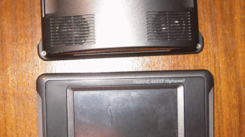

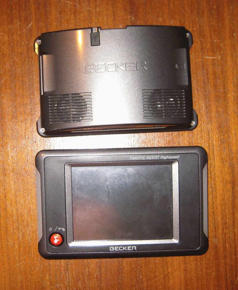

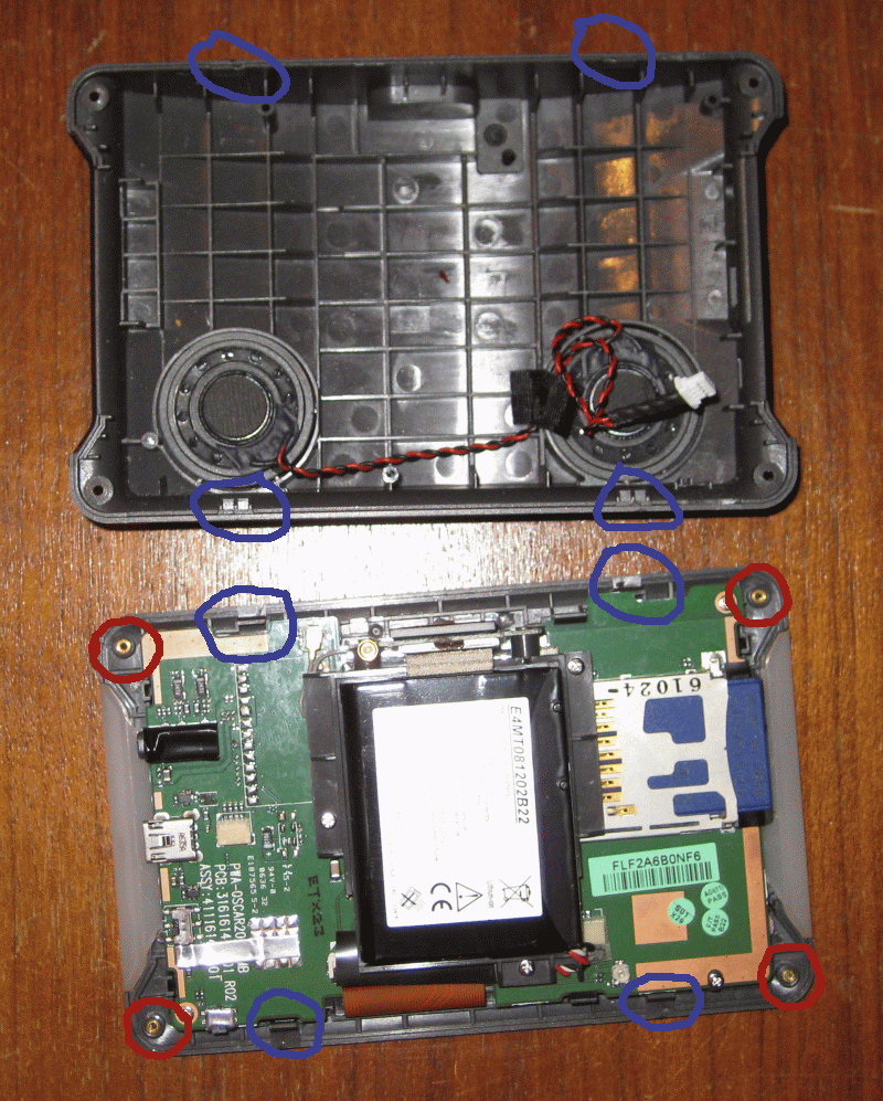

    mit dem Akku kann ich dir leider nicht helfen,wäre aber mal interessant zu wissen wie du das Gerät zerlegt hast!
    Vielleicht kommt das Problem ja auch auf mich irgendwann mal zu!
    Gehts auch wieder zusammen? ;)
  • Hallo solero,
    super Arbeit,da werden wohl viele ihre Geräte nach deiner Anleitung wieder "Fit" bekommen :applaus

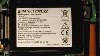

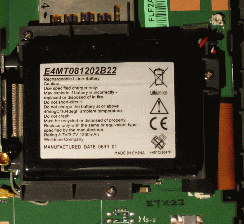

  • Genau diesen Akku habe ich jetzt auch in meinem Medion Gerät gefunden.
    Dieser Typ ist identisch mit Mitac Mio "BP-LP1230"
    Gibt es kompatibel sogar mit 1700mAh.
    Gruss
    Burgherr
    wie ist denn die Bezeichnung für den Akku mit 1700 mAh?
    Wenn ich schon einen neuen Akku brauche, dann hätte ich gleich gerne mehr Power!
    Vielen Dank
