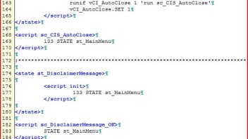

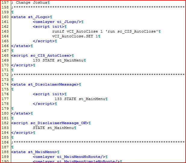

  • @ ilbaron
    Wenn ich mir meine start_ui so ansehe, sieht die doch aus, wie Deine, oder ?
    [Blockierte Grafik: http://www.abload.de/img/start_ui18so.jpg]
    Warum klappt das dann bei mir nicht ?
    Ist der Joshua1.4 Skin auf einem Z100 Crocodile ... sollte es da nicht funzen ?
    Gruß krippstone
  • Könnte an Wordpad liegen.
    Nimm eine neue Joshua.zip und einen Editor zum ändern der Datei.
  • Versuchs doch mal mit dem "Proton Editor". Damit hat es bei mir auch funktioniert.
    Gruß sieggi

  • Einmal das an der richtigen Stelle in der Start.ui ersetzen:
    <state st_DisclaimerMessage>
    ; <uselayer ui_DisclaimerMessage/>
    ; <uselayer ui_Shader/>
    <script init>
    ; call sprDM_Loading "BLENDALPHA" 32 0 20
    ; 20 call sprDM_Shader "BLENDALPHA" 32 0 20
    ; </script>
    ;</state>
    ;<script sc_DisclaimerMessage_OK>
    STATE st_MainMenu
    </script>
    </state>
    Und das hier für den Standby in der Start.ui weiter unten zu finden:
    ;$1 = 0 -> the device was in sleep mode for less than 2 hours
    ;$1 = 1 -> the device was in sleep mode for more than 2 hours
    ;runif $1 1 'run sc_StopFlyover, run sc_Route_Delete, EMPTYSTATEQUEUE, STATE st_DisclaimerMessage'
    ;else_runif vOnFlyover 1 'PREVSTATE'
    Einfach die Einträge suchen und ersetzen mit den Alten.Die Leute die ein Skin von Joshua benutzen einfach die Einträge in der Start.ui im Joshua skin Ordner machen.Speichern und fertig.In meiner Version hab ich auch den Ausschalttimer wenn das Gerät ins Standby will geändert auf 3 Sekunden.Reicht völlig aus.

  • @ wastel
    Ich kann mit Dir fühlen, mir ging es genauso.
    Diverse Editoren probiert, nochmal gelesen und was weiß ich nicht noch alles ... wollte einfach nicht funzen.
    Gestern Abend habe ich mir nochmals einen 'jüngfräulichen' Skin (auch den 1.4er) gezogen, die Änderungen, die mir gefielen,
    eingetragen bzw. geändert und jetzt geht es [Blockierte Grafik: http://www.cosgan.de/images/smilie/froehlich/a020.gif]
    Mein Tipp kann daher nur lauten, wie auch ilbaron schrieb, den Skin erneut laden und dann mit dem Proton Editor die Änderungen machen.
    @ ilbaron
    Wordpad hatte ich nur für meinem Scrennshot (siehe weiter oben) verwendet. Die Änderungen selbst hatte ich schon vorher mit dem Proton gemacht.
    Gruß krippstone
