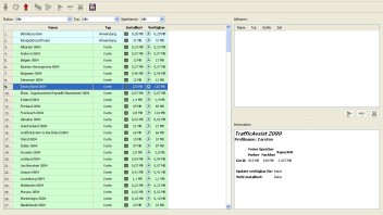

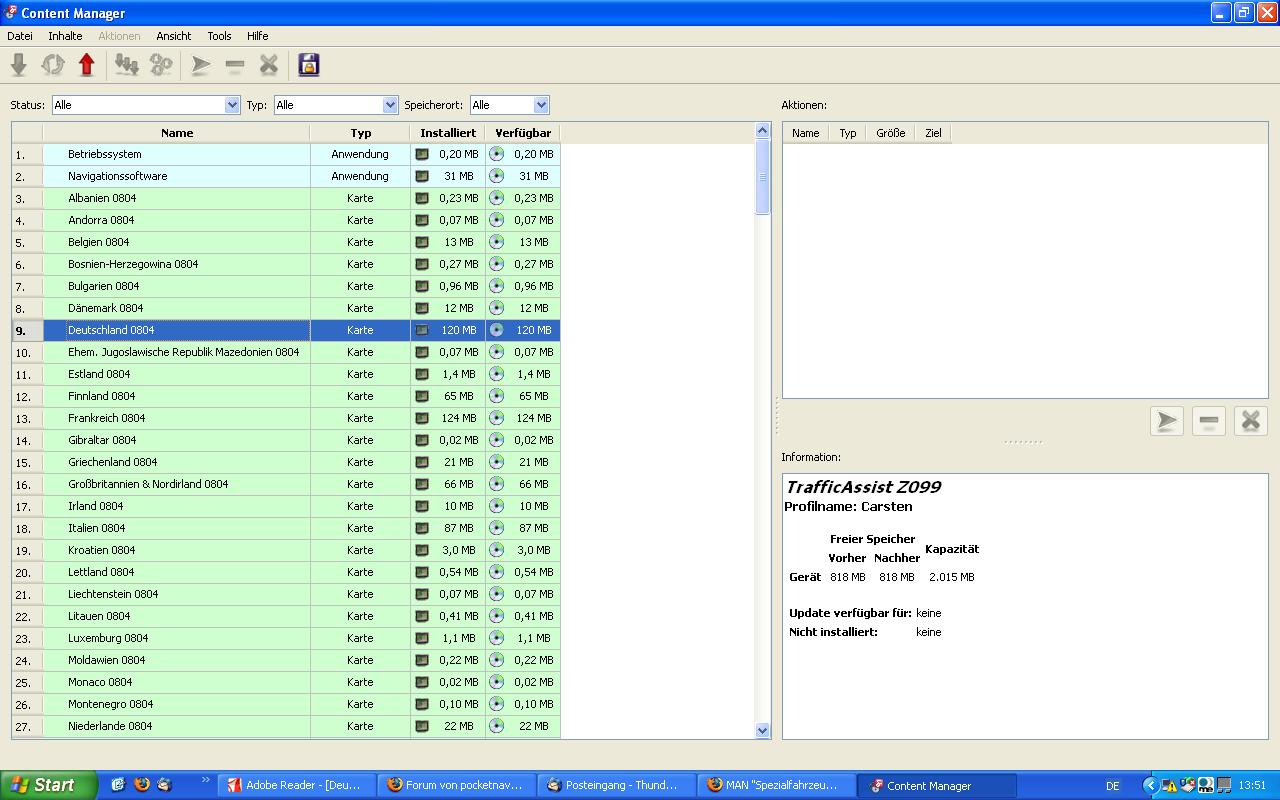

    Also: Habe den CM mehrfach installiert und auch das Update auf Vers. 1.5 durchgeführt. Konnte auch das Backup des Z099 fahren. Mein Problem ist jetzt, dass im CM bei mir die Weltkugel zum Kartenupdate fehlt. Bei mir kommt nur das icon des Navis und das der DVD....
    Kann mir jemand weiterhelfen?
    Komme mir schon bescheuert vor...
  • Wähle mal beim Reiter Status-updates oder nicht installiert aus.Dann müsste es zu sehen sein.
    mfg Ratthi
  • Mme- eigentlich sollte der Conent Manager beim Starten nach Updates suchen und Dir auch anbieten...???
    Blockt Deine Firewall da was??? Ist bei Dir unter Tools/Einstellungen/Verbindung- direkte Verbindung zum Internet angeklickt???
    Ich hab auch erstmal keine anderen Ideen...
  • @Ratthi: habe bei dem Reiter alles durch versucht...
    @ Voker_i.: die direkte Verbindung zum Internet ist angewählt.... hatte die Firewall schon komplett ausgeschaltet.
    Die Internetverbindung muss ja bestehen, da auch das Update des CM von 1.0 auf 1.5 durchgeführt wurde.
    Deswegen bin ich ja ratlos...
