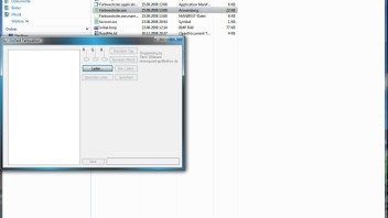

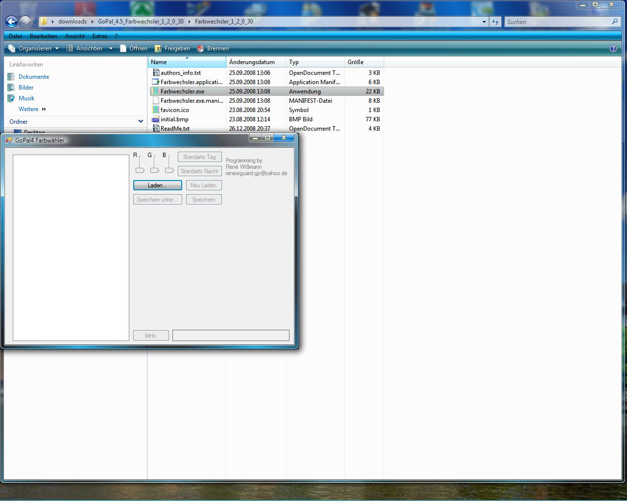

  • Moin Tratschcafe :)
    Es gibt da ein Programm ! Ist für GoPal 4,5 erstell worden .
    Nennt sich Farbwechsler 1_2_0_30 Gibt es im Nachbarforum GoPal 4.5-4.6 zum downloden
    siehe Bild :
    muß dein Gerät mit dem Syncronisierungscenter /syncronisieren ein Sicherung machen
    vorher !!!! Dann die dateien ändern und zurück speichern .
    Vieleich gehts sag bescheit wenn geklappt hat ;)
    Gruß Ramses 28)

  • Moin moin
    also es geht nicht.
    Es kommt folgende Meldung:
    [Blockierte Grafik: http://www.tratschcafe.de/hilfe/falk.jpg]
    Das Problem ist ja das ich selber ein Programm hab und die Farben zu ändern ...nennt sich MapColor.
    Das funktioniert zwar super .. doch die geänderten Dateien werden auf dem F8 nicht angezeigt.
    Ich hab mir die originalen Dateien mal angeschaut .. und sehe die Änderungen die ich gemacht hab.
    Aber sie werden halt nicht angezeigt ... ?( ?( ?( ?(
    Selbst wenn ich den Ordner MapConfigs auf dem PND umbenenne in "Leiter" wird alles so angezeigt wie es in der Standard-Einstellung zu sehen ist.
    Daraus schlussfolgere ich das bei dem F8 andere Dateien dafür zuständig sind ..... nur welche ?????????????????????????
