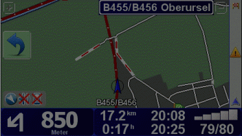

  • Heute hat mir mein 940er auf einer Fahrt nach Frankfurt 2x völlig falsche ("links" statt "rechts" bzw. vice versa) Abbiegehinweise gegeben.

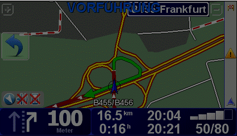

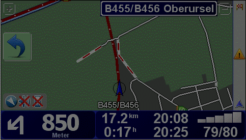

    Einmal von der B455/B456 aus Richtung Bad Homburg kommend zur A661 Richtung Frankfurt. Hier zeigte der Pfeil für das nächste Abbiegemannöver nach links, außerdem erfolgte die Sprachanweisung 800 m und kurz vor der Autobahnauffahrt Oberursel-Nord "... scharf links abbiegen". Hier fährt man aber wie an einem Autobahnkreuz in einem 270 Grad Bogen rechts auf die Autobahn auf. Dies wurde sowohl in der 2D-Karte als auch vom ab ca. 800 m vorher eingeblendeten Spurassistenten korrekt angezeigt.

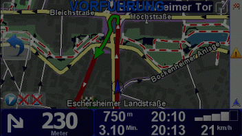

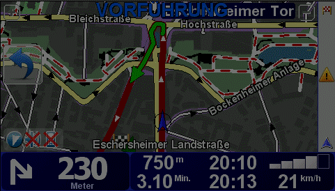

    Das zweite Mal dann in Frankfurt am Eschernheimer Tor, von der Eschersheimer Landstraße aus kommend. Hier musste ich scharf LINKS in den oeder Weg abbiegen (wie in der Kartenansicht angezeigt), die Ansage war aber "scharf RECHTS".
    Der Effekt bei Oberursel Nord ist unabhängig von der Sprachart (Computer oder menschlich) und kann jederzeit auch im Vorführmodus nachvollzogen werden. Habe schon einen Reboot probiert, ohne Erfolg.

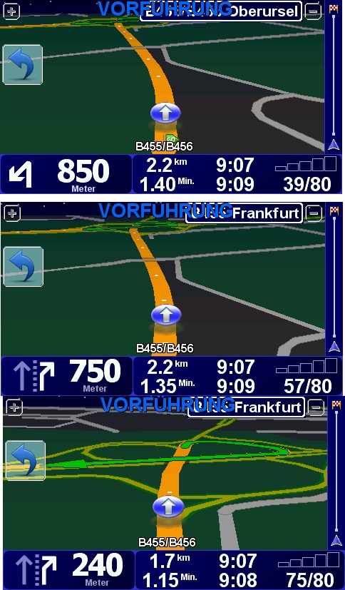

    Vielleicht drücke ich mich einfach nur dämlich und unverständlich aus. Zur besseren Beschreibung habe ich mal 3 Screenshots beigefügt. Bild 1a und 1b zeigen die Situation an der AB-Auffahrt Oberursel-Nord (Bild 1a ca. 850 m vor der Auffahrt, Bild 1b unmittelbar vor der Auffahrt); Bild 2 zeigt das gleiche Problem in Frankfurt am Eschenheimer Tor.

    PS 2. Den Fehler sieht man hier gut... zuerst erscheint die falsche Anweisung (alte Verkehrsführung, die noch in den Karten steckt?), dann die korrekte Anzeige, aber die Ansage basiert noch auf der zuvor angezeigten falschen Anzeige.
    Da steckt also noch die falsche Anweisung im Kartenmaterial zu dem Zeitpunkt, wo die Anzeige generiert wird. Also ein Kartenfehler.

    der falsche Abbiegepfeil wird nur bis ca. 850m vorher angezeigt. Ab ca. 800m springt die Anzeige um auf den Spurassistenten und der zeigt korrekt an.
    Wobei dass die Ansage passt ist schon merkwürdig, die ist bei mir nämlich konsequent falsch bis zum Abiegen auf die AB. ?( ?(
