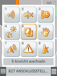

    Wenn du auf die Zifferntaste 2 drückst, sollte bei NM7 Symbian aber die Lautstärkenanpassung kommen.
  • Na bitte.
    Das man die Navigation nur mit den Fronttasten bedient, ist Absicht .
    Da sich bei seitlichem Druck auch häufig die Halter verschieben,auch praxisnah.
    Hier die Funktionsansicht / Tastenzuordnung während der Fzg Navigation. Das Kreuz auf dem LS Symbol bei Taste 2 steht für Mute.
