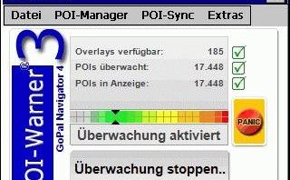

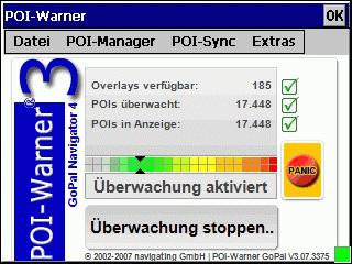

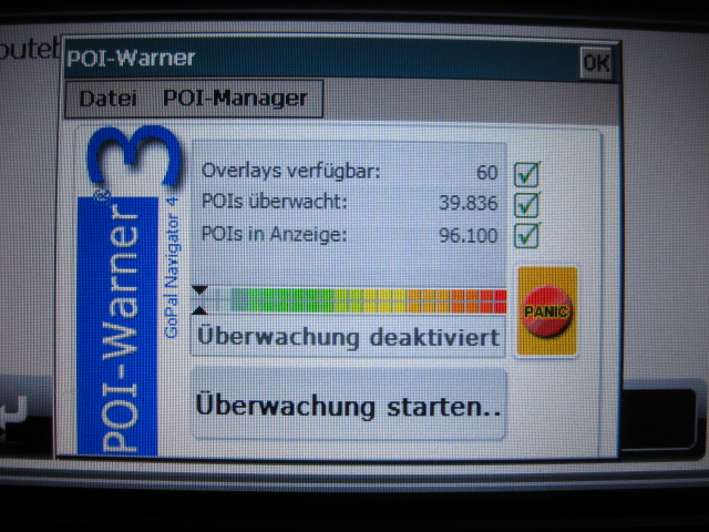

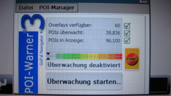

    So wie man auf den Bildern sehen kann - habe ich einen POI Warner 3 bekommen der vom dem was auf dem mitgelieferten PDF file abweicht.
    auf den PDF file sehe ich oben im Balken POI Sync und Extra stehen. diese zwei Componenten habe ich nicht bei mit bekommen.

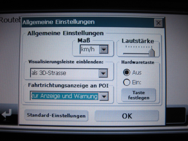

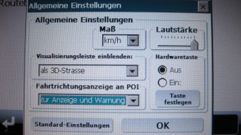

    Auf einer Einstellung kann man die Lautstärke beim POI Warner einstellen.
    Da ich gerne die Lautsträke beim Go Pal minimiere -da meine Frau schon genug für Entertainment sorgt. Leider finde ich die Lautstärke die ich für die standart Anzeige beim POI Warner ist - sehr leise. Kan man dies nicht genaus laut lachen wie die Dame die immer beim GoPal redet ??
    Dann kann man auch im sommer mal mit offenem Fenster fahren und hört die Warnsignale rechtzeitig.
    Letzte Frage, Hardwaretaste - die Einstellung davon - was kann man damit machen - dies ist mit bisher noch nicht deutlich.
    Diese Bilder stammen von Versionen, die kein Sync-Tool für den PC haben. Das ist so i.O.

    Original von Euroa231
    Die Beep. wav Datei - wo kommt die genau hin - weist du das zufällig
    My Flash Disk --> navigation --> plugins --> POIWarner GoPal-Edition. Da befindet sich schon die leise beep.wav. Die wird einfach überschrieben.
    Die Hardware Taste - die ein zu stellen ist unter dem Lautstärke regler, was macht man damit genau - weis das jemand zufällig
    Wenn du dort eine Hardwaretaste zuweist, kommt beim Druck auf dieselbe das POI-Warner - Menü "GPS-Signal aufzeichnen". So kannst du dann schneller (im Vorbeifahren) einen interessanten POI (z.B. Blitzer) aufzeichnen.
    bonnie
