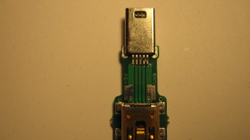

So, da darf ich mich in die Reihe der haltergeschädigten User einreihen...
Heute kamen meine beiden Halter von Navisys. hatte mich schon gewundert, dass die so schnell kamen, da sie im Shop als nicht verfügbar und nachbestellt standen.
Is klar, hatte natürlich keinen TMC-Empfang...Okay, dank euch allen hier, wusste ich ja was Sache ist.
ABER:

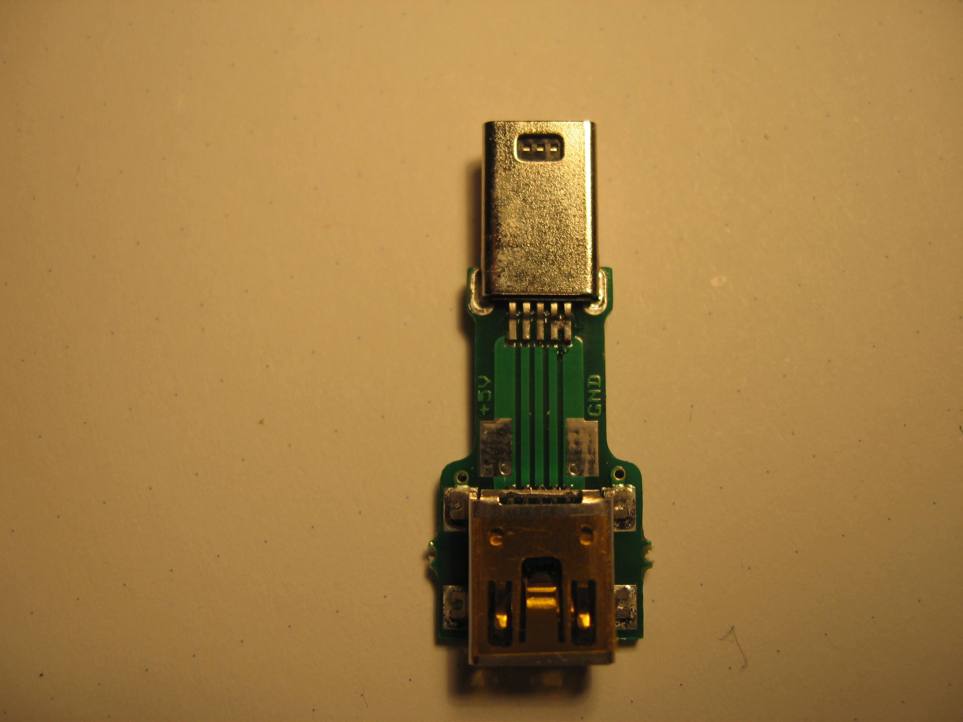

Brodit hat jetzt intelligenter keinen Lötklecks mehr, nö, die haben die 4 und 5 zwischen den Leiterbahnen direkt durchverbunden, quasi ein kleiner Leiterzugsteg in der Mitte zwischen den beiden Steckern.
Man, oh, Man, kommen die Durchschleifstecker von IKEA ?
Musste nun mühsehlig und vorsichtig den Leiterzug auftrennen, jetzt klappts mit den vielen Staumeldungen !
Für euch zur Info.
Bernhard

Die Brücke hat den Hintergrund, dass man mit einem normalen Ladegerät das Navi laden kann. Bei offener Brücke geht das Gerät gleich in den "USB-Speicherkartenmodus".
Im Originalkabel von Navigon bzw. im Y-GNS-Adapter hat man dieses Problem offenbar mittels einer Ferritdrossel gelöst, welche gleichspannungsmäßig die Brücke herstellt und HF-mäßig eine Sperre für das auf PIN 4 ankommende TMC-Signal darstellt.
Wenn Du Dir also zutraust, die Verbindung im Brodithalter zu trennen, kannst Du ihn bedenkenlos kaufen.
Vielleicht hat man diesen Konstruktionsfehler mittlerweile gelöst...
Kannst den Shop ja mal anschreiben.Bernhard

Das soll wohl nur erlauben dass man auch ein Nicht-navigon-ladegerät anschliessen kann? aber dafür ganz ohne TMCGenauso ist es ! Lötverbindung musst Du unterbrechen, es sei denn, Brodit hat bereits nachgebessert.

Die Verbindung zwischen Leiter 4 u. 5 muss entfernt werden,da sonst kein TMC möglich ist.
wenn man diese "harte" Verbindung entfernt und statt dessen eine Drossel, z.B. SMCC 150 µH (erhältlich z.B. bei Reichelt-Elektronik Preis: 15 Cent) einlötet, funktioniert die Halterung mit allen Kabeln und Adaptern. Auf der kleinen Leiterplatte ist genügend Platz für diese Drossel, die die Bauform eines kleine Widerstandes hat. Da der Wert der Drossel relativ unkritisch ist, kann man solch ein Bauteil z.B. von einer alten Soundkarte oder Grafikkarte herunterlöten und benutzen. Hat man eine Rundfunkwerkstatt vor Ort, bekommt man sicher auch geholfen, wenn man darum bittet, zwischen diesen 2 Leiterzügen eine UKW-Drossel einzulöten. Diese Drossel sollte in jeder Rundfunk-Werkstatt vorrätig sein und es dürfte kein Vermögen kosten, diese einlöten zu lassen.

bin selber neu hier aber ich hab von den erfahrenen Forumianern lernen müssen dass dieser durchschleif-USB-stecker bei brodit nicht wirklich durchschleift sondern IMMER diesen Kurzschluss macht.
der antenneneingang für TMC wird einfach kurzgeschlossen!!!also aufmachen und nachsehen und wegmachen

Der Lötpunkt wurde bei den neuen Kabeln durch eine Brücke ersetzt,die jetzt durchtrennt werden muss.
