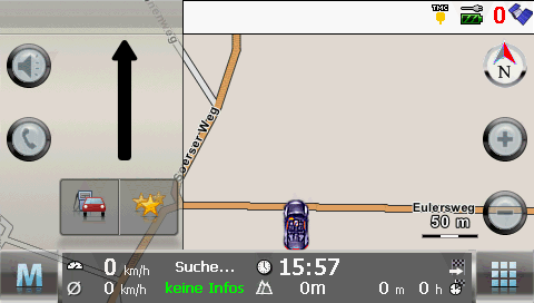

    Ich versuche das GoPal ein wenig meinen Bedürfnissen anzupassen. Ein wenig hab ich dabei auch schon geschafft. Hab mich hier ein wenig durchgearbeitet und auch "geklaut" 8)
    Aber jetzt steh ich etwas auf dem Schlauch und seh vor lauter Bäumen den Wald nicht mehr.
    Ich versuche das obere und untere Panel transparent zu bekommen aber leider klappt es nicht so bzw. ich überseh etwas das es funktioniert.
    Problem 1: Im unteren Bereich hab ich das Map_view_Panel und die Buttons getauscht. Soweit gut aber man sieht jetzt darunter die anderen Buttons. Wie kann ich das beheben?
    Problem 2: Das obere Panel. Das bekomm ich garnicht hin. Hab als allerersters die PNG bei den Bitmaps dazugeaddet
    Code
    280: PPSkin\Panel_Oben.png; //added
    Anschließend das
    Code
    Panel_Oben
    // SkinElementModelCoder
    Class: SkinIcon;
    Coordinates: 0,0,480,30;
    BitmapReference: 280,0,0,480,30,0,
    in den Bereichen SF_show_in_map_info; SF_show_in_map_info_small; compassView; MapAreaView; tripinfo; eingetragen.
    Aber wie mal sieht wird das noch immer überlagert. Wo mache ich hier den Fehler?
    Für Tips und hilfe wäre ich dankbar :)
    Grüße und nen guten Rutsch schonmal

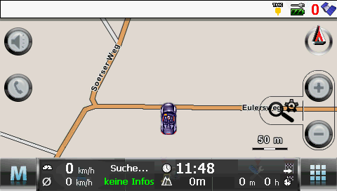

  • Hallo AlisaMe,
    also Du musst jetzt noch die MapAreaView aufreissen auf 272 pixel Höhe.
    Das musst Du im folgenden Bereich ändern (Achtung gibt es für jede Ansicht) als Beispiel für die "normale" mapview:
    Du suchst nach dem Bereich mapview (ziemlich weit unten in der PFSkin)
    dort findest Du Dann einen Bereich
    MapAreaView
    Class: MapView;
    X#DP: 3801177;
    Y#DP: 3801233;
    Width#DP: 3801131;
    Height#DP: 3801150;
    den kompl. rotmarkierten Bereich ersetzt Du durch:
    Coordinates: 0,0,480,272;
    und schon hast Du die notwendige Veränderung in der mapview gemacht.
    das Gleiche kannst Du noch in den gewünschten anderen Ansichten machen ;)
    Edit: In der Splitscreen-Ansicht bringt dieses "Aufreissen" der Kartenansicht natürlich nicht ein schönes Ergebnis.
    Da ist es schon komplizierter, ich empfehle Dir hierfür am besten den Download eines fertigen Skins. Dann kannst Du die Veränderungen mit Deiner PFSkin vergleichen ;).
    Ach ja und die Einsteigeranleitung von rohoel hilft bei sochen Fragen auch immer ;)
    2 Mal editiert, zuletzt von NaviToni ()
    nochmal ich
    zu Problem 2 im Bereich SF_titlebar
    folgendes ändern:
    SF_titlebar
    Class: SkinContainer;
    X: 0;
    Y: 0;
    Width#DP: 3604566;
    Height: 25;
    BGColor: 255,255,255;
    BGMode: opaque;
    das fettmarkierte ändern in: BGMode: transparent;
    ;) : drink
  • Hi NaviToni,
    beides hat geklappt :D
    Dank dir für die Hilfe, ich hätt mir sonst noch nen Wolf gesucht : drink
