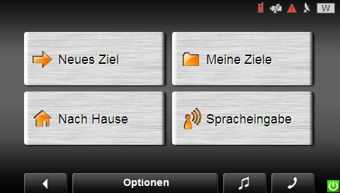

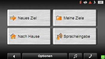

  • Hallo Alfred,
    das, was Du da zeigst, ist nicht das Problem. Die Seite sieht bei mir genauso aus. Das Problem ist eine Seite zurück. Da ist der Telefonbutton und darauf kann man nicht klicken.
    Einmal editiert, zuletzt von Bernd Herder ()

    Hallo Bernd Herder
    Dann klicke mal an der Stelle auf den Hoere, mache Deine Einstellungen und teste danach nochmals
  • Hallo Alfred,
    danke für D I E S E N Hinweis. Manchmal ist man ja wirklich total vernagelt im Kopf :wand. Das funktioniert natürlich hervorragend.
