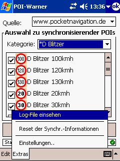

  • [quote]Original von cludy
    Hallo egn,
    ... wenn Du in POI-Sync/POI-Auswahl/Extras / gehst, findest Du dort "Verwaltung mehrerer Karten" ;)
    Dort kannst Du für jedes einzelne POI den Speicherplatz einstellen :)
    quote]
    Hä? Was hast Du denn für eine Version?
    wir haben anscheinend eine aktuellere Version als Du. :)

  • @Dali
    wir arbeiten mit BMN und egn usw. mit TTN2. Das sind einige Funktionen anders.

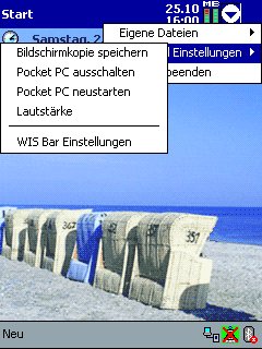

    ich habe selbst Wisbar installiert, allerdings eine ältere Version. Wie geht der Screen Print bei Dir?

    Original von egn
    Danke,
    Emil
    Wisbar öffnen/Tools und Einstellungen/Bildschirmkopie speichern.
    Anschließend die auf dem PDA gespeicherter Datei in eine jpg oder gif Datei umwandeln und fertig ist die Laube ;)
