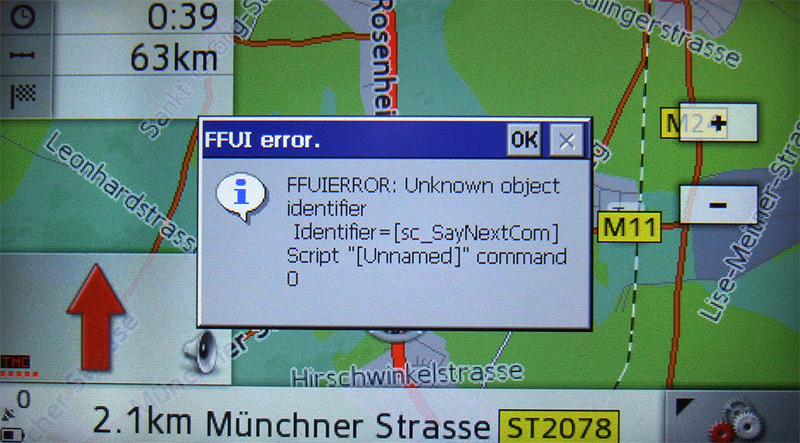

  • Hallo Leute, habe da ein kleines Problem. Ich habe versucht das gps_tms-info Tool zu installieren. Dazu habe ich von Joshua 1.0 folende Dateien auf das Navi in die Data.zip installiert.
    tmc-indicat.spr
    navigatemap_480_272.ui
    und die entsprechenden *.bmp Dateien. Im Prinzio funktioniert es, allerdings bekomme ich beim Drücken des Volume Button in der Simulation folgende Fehlermeldung (siehe Bild). (Alle Dateien sind in die entsprechenden Ordner eingefügt)
    Kann mir da einer weiterhelfen??
    Gruß Sieggi
  • Die einzelnen Dateien kannst du nicht einfach in den DATA.zip Ordner kopieren.Wieso überarbeitest du nicht einfach das Skin.Hol dir aus der Data.Zip die Originalen und füge sie ein in Joshua1.0.So sollte es gehen.

  • Sie 2 Dateien alleine würden auch nicht gehen, da unter anderem der passende Skript aus einer anderen Datei aus der Joshua1.0.zip fehlt, was man bei der Fehlermeldung ja gut sieht.
    Bei Becker/IGO8 OEM (wie auch beim Original) greifen halt viele Dateien ineinander und sind somit von einander abhängig.

  • Danke, werde mir mal aus der Data.zip die Dateien hohlen.
