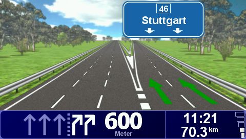

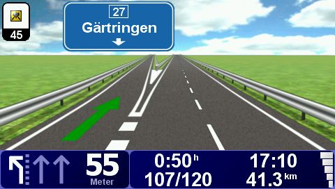

  • Also nochmal wegen RealityView:
    Angezeigt werden Abfahrten und Verzweigungen aber keine Auffahrten. Von daher würde ich in Deinem Beispiel genau 1 Bild erwarten, nämlich beim Kreuz.
    Hier mal zwei Beispiele für ein A-Kreuz und eine Abfahrt (mal eine spezielle nach Links !).
