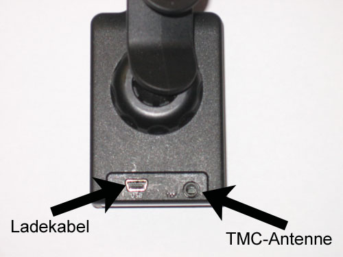

  • Grade nochmal vergewissert, in der BDA bei Becker ist ein Druckfehler.
    Die TMC-Antenne muss ans Cradel wie ich oben beschrieben habe
    Die Gerätebuchse ist eine reine Kopfhörer-Buchse!!
