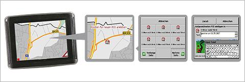

    Die Poi-Finder Software beinhaltet ja ein Menue in dem man quasi per Knopfdruck Pois mit Overlays erzeugen kann.
    Bei dem Syc-tool für´s Z201 ist diese ja nicht intergriert.
    Wird bei Poicon daran gearbeitet diese SW auf dem Z201 integrieren zu können? Gerade um eigene Pois einfach zu erstellen und dann synchronisieren zu lassen?
