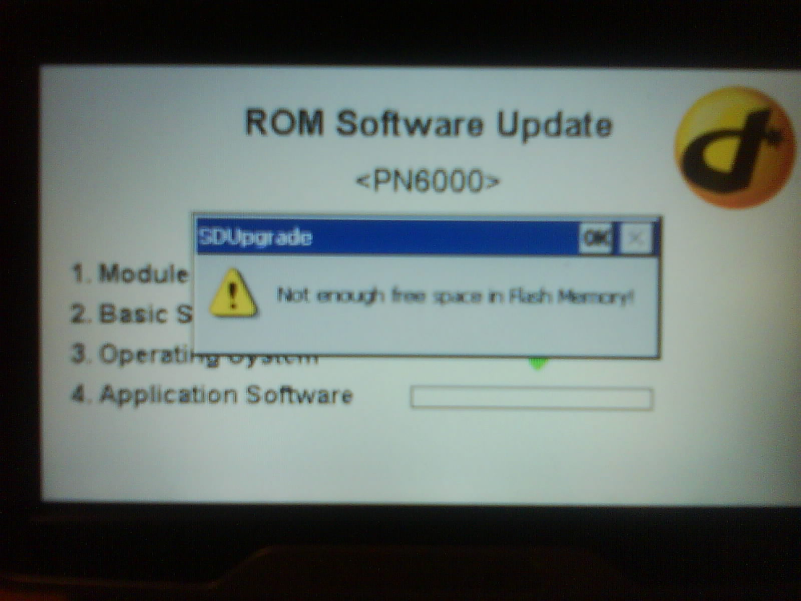

    wenn ich das navi einschalte kommt immer "rom software update" wenn ich dann restart drücke kommt dieselbe meldung wieder und immer so fort.
    Bild 1

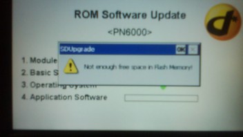

    stecke ich die sd karte mit den update rein und starte das navi kommt folgende meldung
    Bild 2

  • egal was ich drücke ohne sd karte kommt bild 1 und mit update sd karte kommt bild 2
    wenn ich unten links den resetknopf drücke, schaltet sich das navi aus aber geht nicht an wie es normal sein sollte
    kommen nur noch 1 von den 2 bildern mehr nicht egal was ich mache ...

    jap hab ich schon gemacht ---> Bild 2
