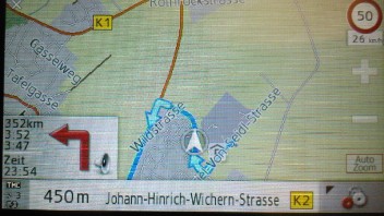

>x=490 y=157 bmp="AutoZoom.bmp#3"< bezeichnen die koordinaten des autozoombuttons, die ich ggvf verändern muss um sie bei eingeschalteter "compassmask" zu sehen?,
ich hab gesehen das du dir die cockpit_popup in das Diricon versetzt hast ist ja auch nicht schlecht, ich hätte gerne die Anweisung "in >450mtr< im Diricon (mittig unterhalb des Pfeils) versetzt, weisst Du wie der Befehl dazu wo lauten muß? -

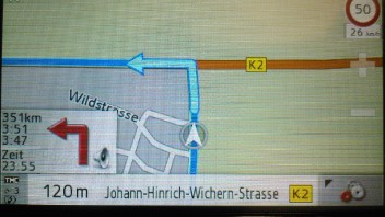

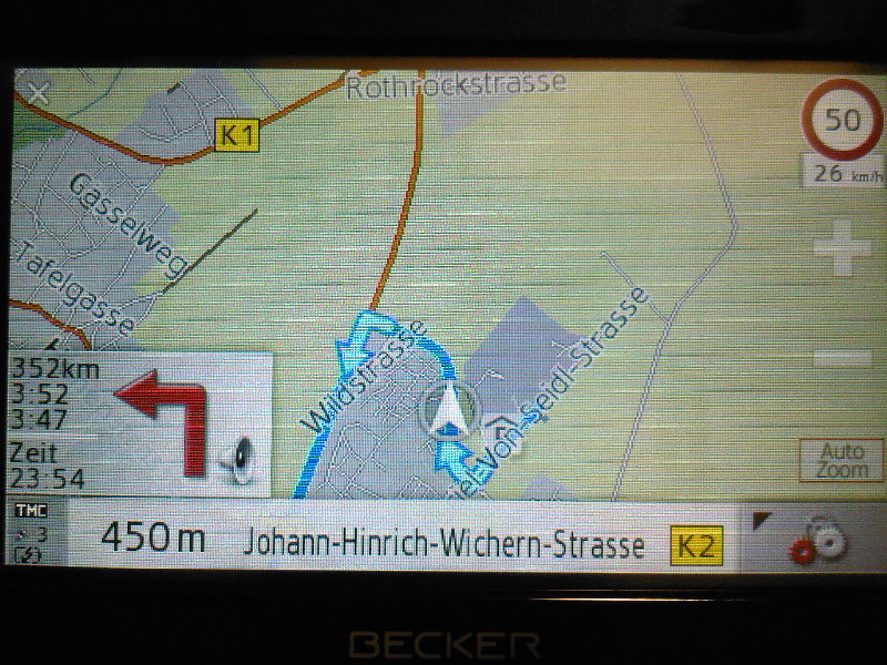

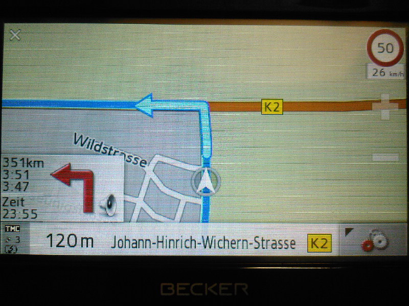

Hallo Locke,
ja genau. Einfach nur die Koordinaten ändern.
Das CockpitPopUp habe ich gänzlich deaktiviert und habe mir die einzelnen Werte herausgesucht und diese als Text plaziert. Ebenso könnte man dies mit der Distanzanzeige machen. Jedoch die ist doch fast schon unter dem Pfeil!? oder.
Oben links das X benutze ich als schließen Button. Die Beckertaste ist zwar hübsch designed. Aber da ständig draufdrücken zu müssen!?
Den X-Button habe ich in die am meisten benötigen Masken integriert.Mit den Pfeilen wird es manchmal etwas eng in der Anzeige. Ich habe dieses Feld schon etwas weiter nach rechts gesetzt, ist aber noch nicht optimal.
Hier die Befehle für die Entfernungsangaben: (navigatemap_480_272.ui)
; --- G.M. --- Trennlinie ---
<SPRITE xxx x=0 y=200 z=15 bmp="infoline.bmp" visiblemodel="navigation.direction_id.valid">; --- G.M. --- erneutes Betätigen schließt Volume Maske
;<BUTTON xxx x=90 y=158 bmp="btn_speller_backspace5r#3" visiblemodel="ui.vOpenVolumeOnmap" onrelease='ui_Volume_on_Map.hide'>
<BUTTON xxx x=35 y=150 w=70 h=70 visiblemodel="ui.vOpenVolumeOnmap" onrelease='ui_Volume_on_Map.hide'>
; --- G.M. --- aktuelle Uhrzeit Anzeigen
<TEXT xxx template=txt align="LEFT" fontsize=16 x=02 y=198 z=10 w=75 text="Zeit" visiblemodel="navigation.direction_id.valid">
<TEXT xxx template=txt align="LEFT" fontsize=16 x=02 y=212 z=10 w=75 textmodel_time="gps.current_time" formatmodel="local.short_timeformat" visiblemodel="navigation.direction_id.valid" dayperiod="1">; --- G.M. --- Entfernung und Fahrzeit Anzeige
<TEXT xxx template=txt fontsize=16 x=02 y=152 z=10 textmodel_wstr="navigation.distance_to_destination.full_text" visiblemodel="navigation.direction_id.valid">
<TEXT xxx template=txt fontsize=16 x=02 y=166 z=10 combined_textmodel="$timespan:navigation.time_to_destination:5$" visiblemodel="navigation.direction_id.valid">
;<TEXT xxx template=txt fontsize=16 x=35 y=166 z=10 text="h" visiblemodel="navigation.direction_id.valid">
<TEXT xxx template=txt fontsize=16 x=02 y=180 z=10 textmodel_time="navigation.eta_at_destination" visiblemodel="navigation.direction_id.valid" formatmodel="local.short_timeformat" dayperiod=1>; --- G.M. --- Geschwindigkeitsanzeige
;<TEXT txt_MapInfoBox_Speed template=txt x=02 fontsize=16 y=152 textmodel_wstr="navigation.current_speed.number_text" visiblemodel="navigation.direction_id.valid">
;<TEXT txt_MapInfoBox_Speed_Unit template=txt x=02 fontsize=16 y=166 textmodel_wstr="navigation.current_speed.unit_text" visiblemodel="navigation.direction_id.valid">; Diricon --- G.M. Pos geändert, damit Platz für Geschwindigkeitsanzeige
<SPRITE xxx x=35 y=145 z=10 bmp="$diriconbig_000.bmp" visiblemodel="navigation.direction_id.valid&!navigation.maneuver_is_near&!other.becker.highway_maneuver_is_near">
<SPRITE xxx x=35 y=145 z=10 iconmodel="navigation.direction_icon" iconindex=2 visiblemodel="navigation.direction_id.valid&navigation.maneuver_is_near|navigation.direction_id.valid&other.becker.highway_maneuver_is_near">
;<SPRITE xxx x=15 y=145 z=10 bmp="$diriconbig_000.bmp" visiblemodel="navigation.direction_id.valid&!navigation.maneuver_is_near&!other.becker.highway_maneuver_is_near">
;<SPRITE xxx x=15 y=145 z=10 iconmodel="navigation.direction_icon" iconindex=2 visiblemodel="navigation.direction_id.valid&navigation.maneuver_is_near|navigation.direction_id.valid&other.becker.highway_maneuver_is_near">Gruß G.
