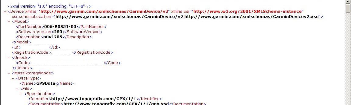

    Original von toehm
    Problem behoben.. software vom nüvi205 drauf installiert, das is ja offensichtlich der nachfolger :)
    Für wen dem es auch so geht
    software war hier
    http://e-trex.info/fw/nuvi/2x5/fw_nuvi2x5_ID0851_en_v460.rar
    zu finden.
    Moin,
    da hätte ich dann doch sehr gern mal Vorher/Nachher Beweise, wie das denn wohl gelaufen ist (aus einem 200er ein 205er machen)..................... : drink
    Mir ist vor längerer Zeit gleiches nicht gelungen ;)
    Das wäre dann ja fast ein halbes Wunder und würde mit Sicherheit auch noch einige Andere interessieren :D

    Original von Kosmo...Ich kann es mir auch nicht wirklich vorstellen das es mit der 205 software laufen soll....
    Hat mich auch gewundert, dass man den 200er mit der 205er flashen kann.
    Das ist ja derselbe Link, den ich Mromg gegeben habe... wenn das ein
    "Univeral-Flash-Softwarebau" ist, ist ja gut. Warscheinlich wird aus dem
    "Pseudo 205er" wieder ein 200er, nachdem man den Webupdater laufen hat
    lassen. Mal sehen, was toehm zu Berichten hat.
