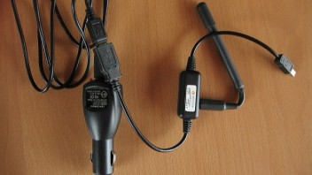

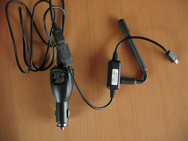

    ich habe mir heute den Luxus geleistet und GNS RM9 RDS TMC zu meinem Transonic 4000C mit Navigon Mobile Navigator gekauft.
    Aber irgendwie geht das nicht. Ich bin gleich voll im Stau gelandet, der aber im Radio gemeldet wurde. Die Verkabelung sollte stimmen.
    Ich habe "Schnelle Route" und Verkehrsmeldungen berücksichtigen aktiviert.
    Aber bei Optionen werden keine Verkehrsmeldungen anzeigt, auch im Display erscheint nichts. Sollte da neben dem GPS- und Batteriestatus nicht noch etwas für TMC erscheinen?
    Habe ich noch etwas vergessen zu aktivieren?
