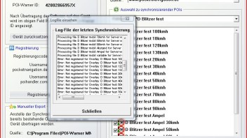

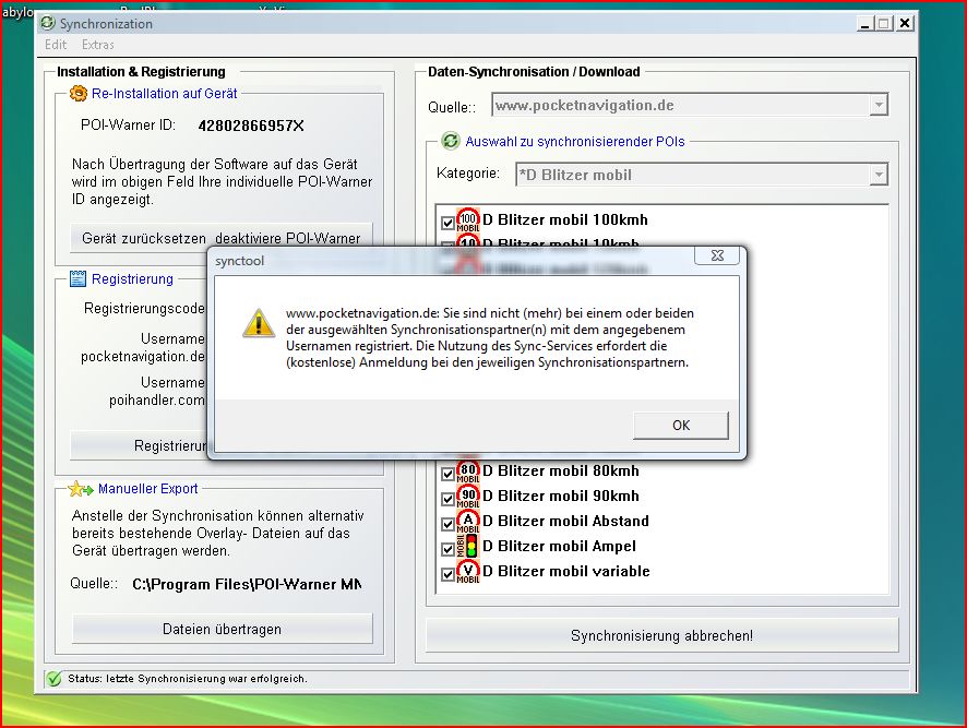

    Es will einfach nicht klappen.Habe jetzt schon mehrere Versuche unternommen um mein Navi 7210 die Überwachung zu aktivieren.Bekomme immer dieses angehängte Bid.
    Overlays verfügbar 33 mit haken
    Pois verfügbar 0 mit X

    Auf dem Bild ist nicht nur die Geräte ID sichtbar, sondern auch der Umstand, dass Du offenbar bei den Dienstleistern nicht registriert bist!
  • Bei poihandler.com bist Du auch unter dem angegebenen Login mit dem Gerät registriert?
    Es steht ja in der Meldung "bei einem oder beiden" also muß dort auch irgendwo der Fehler liegen.

    oben im Bild sehe ich eine andere Fehlermeldung, tritt die denn auch noch auf? Ansonsten hast du die Warnung aber eingestellt für alle Overlays unter POI-Manager -> POI-Einstellungen -> Akustische Warnungen?
