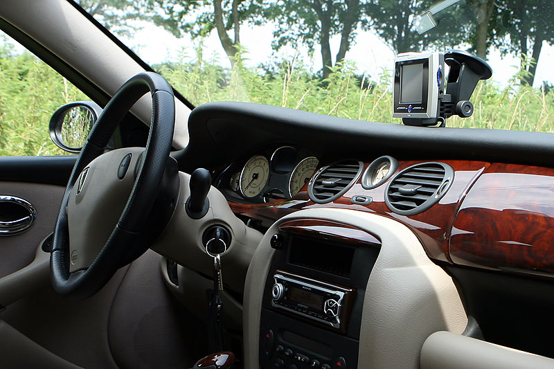

    Sehr schön - das funktioniert ja wohl. Ich finds recht praktisch weil mein Navi doch recht weit weg ist auf dem Armaturenbrett. (siehe Bild)
