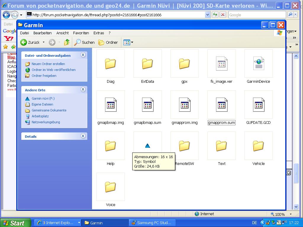

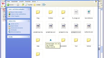

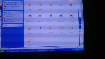

  • Ich hab das Gerät angeschlossen am PC.
    Da ist allerlei zu sehen
    Ich such im Moment die Funktion dden Bildschirm zu fotografieren

  • Auf den ersten Blick alles da, was da sein sollte.
    Welches Vehicle hast Du draufgespielt? Ggf. mal dieses im Ordner Vehicle löschen und das Nüvi ausschalten und dann wieder anschalten...

    Mach mal den Ordner Vehicle am PC auf und lösch ggf. den Smart. Danach vom PC trennen und neu anschalten....
    Frage an die Experten: würde ggf. ein Reset was bringen (ist der "Schalter" nicht unter dem Aufkleber unten? ) oder ggf. ein Versuch, über den Webupdater die SW zu aktualisieren oder neu drüberzubügeln????
  • Smart gelöscht... Navi funktioniert... *freu*
