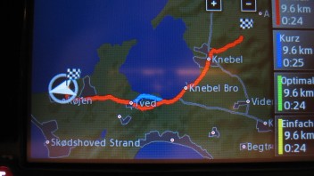

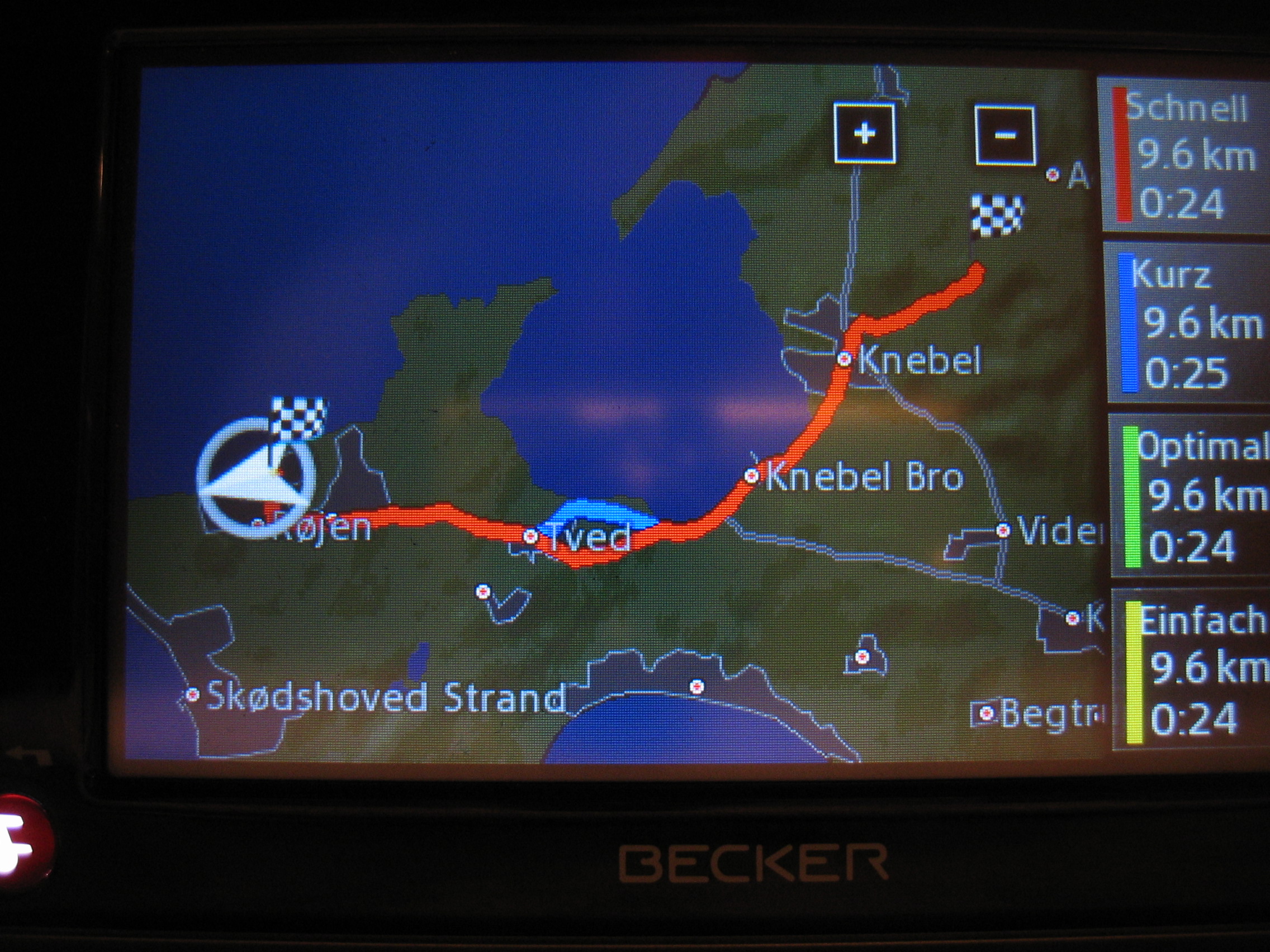

Habe eine seltsame Erfahrung mit der Routenberechnung gemacht ?(. Leider kann ich kein Screenshot einfügen :(.
Route1 : Startpunkt: DK-8420 Syddjurs,Rojen- Lyravej 16
Ziel: DK-8420 Syddjurs, Ebeltoft - Porskaervej 37
Bei den Routenalternativen werden unter schnell, optimal und einfach 9,6 km; 0:24 min angezeigt. Bei kurz ebenfalls 9,6 km aber 0:25 min ?(.

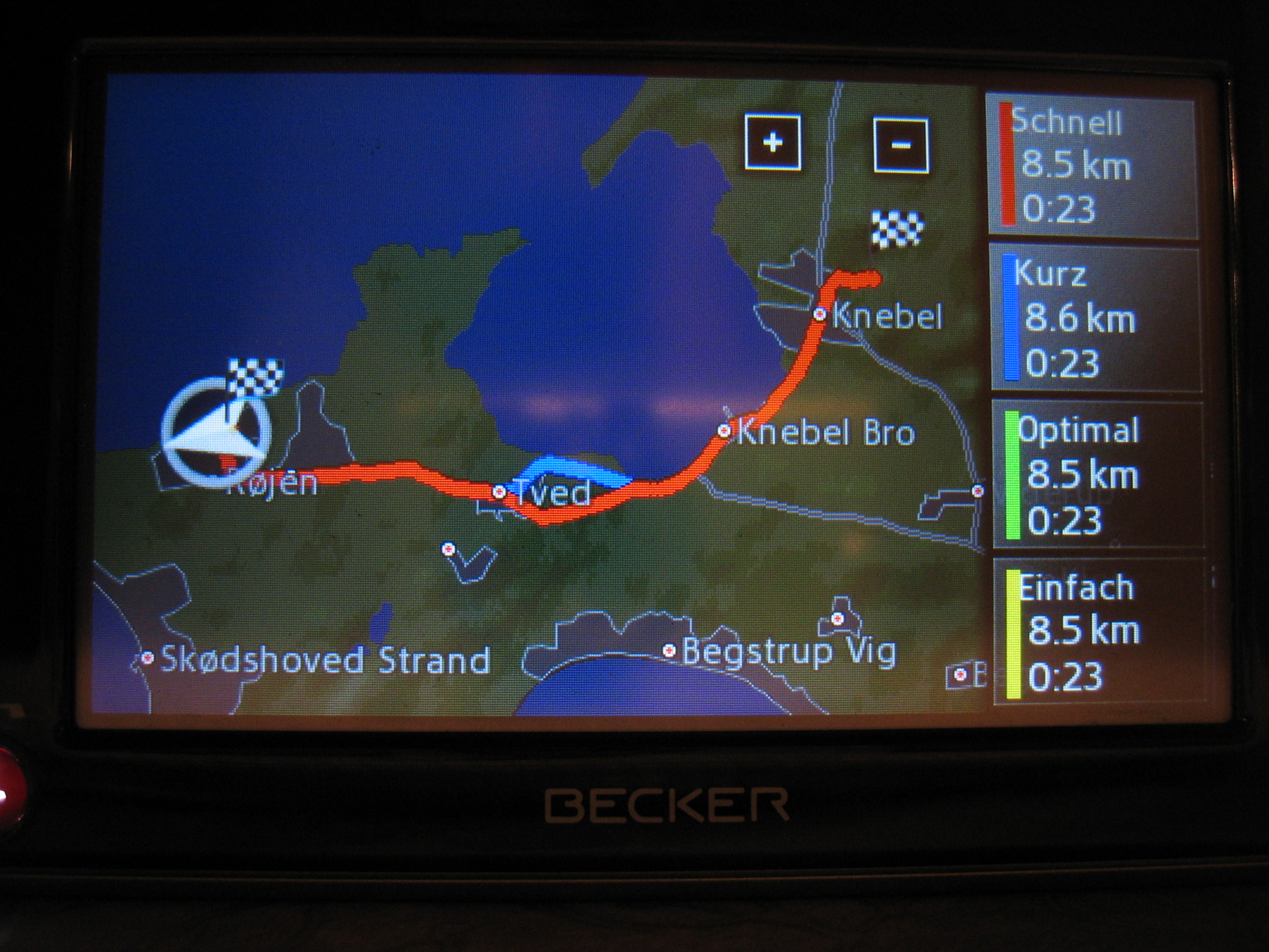

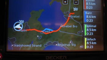

Route 2:
Gebe ich den selben Starpunkt ein, jedoch als Zielpunkt Porskaervej 20, so ergeben sich folgende Routenalternativen:
schnell, optimal und einfach 8,5 km und 0:23 min. Bei kurz 8,6 km und ebenfalls 0:23 min.
Bei der Route 1 und Route 2 weichen jedes mal nur die kurzen Routenalernativen von den anderen ab.
Die beiden Zielpunkte liegen nur wenige hundert Meter auseinander. Route 1 und Route 2 verwenden die selben Straßen.
Ich dachte immer, "kurz" heißt in der Berechnung die streckenmäßig kürzeste Route ?(. Selbst im ersten Beispiel sind zwar alle Routenalternativen gleich lang, jedoch benötigt hier die kurze Route eine längere Fahrzeit.
