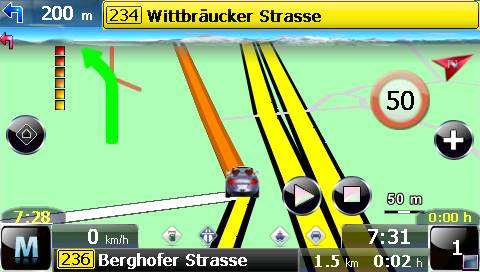

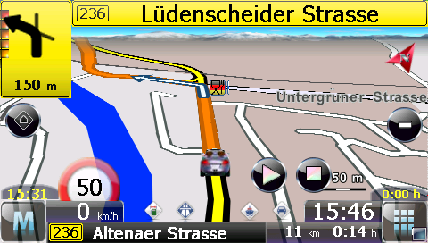

Hallo Stefan
Sieht gut aus mit Minusbutton anstatt Plusbutton.
Ist da noch mehr geändert ?
Gruß Manni
Dieser Hund aß zu viele Fische :gap
Hallo Stefan
Sehrgut, große Schrift oben und unten , beim Abbiegepfeil erkenne ich kein unterschied. Oder ist er nur in bestimmten Darstellungen zu sehen?
Ist aber prima so.
Beim wechseln der Darstellung auf Nur Karte und Dyn. Karte und Pfeil schaltet sich der Akku oben rechts immer sichtbar, so kommt man nicht an das Aufklappmenü , erst wenn man den Akku wieder ausblendet (Normal-View) gehts auch mit dem Aufklappmenü.
Ist nicht schlimm, ist nur ein Klick mehr.
In der PFSkin.skn ist fast ganz unten noch ein jetzt überflüssiges
RoutenoptionenModusKurz
RoutenoptionenModusSchnell
RoutenoptionenModusoekonomisch
drin, hatte ich mal vor der CAB11.5.09 eingesetzt um in jede Darstellung diese Routenoptionen zu habe.

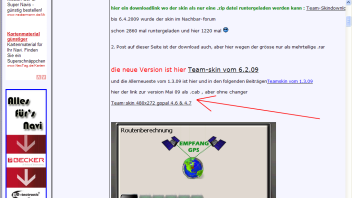

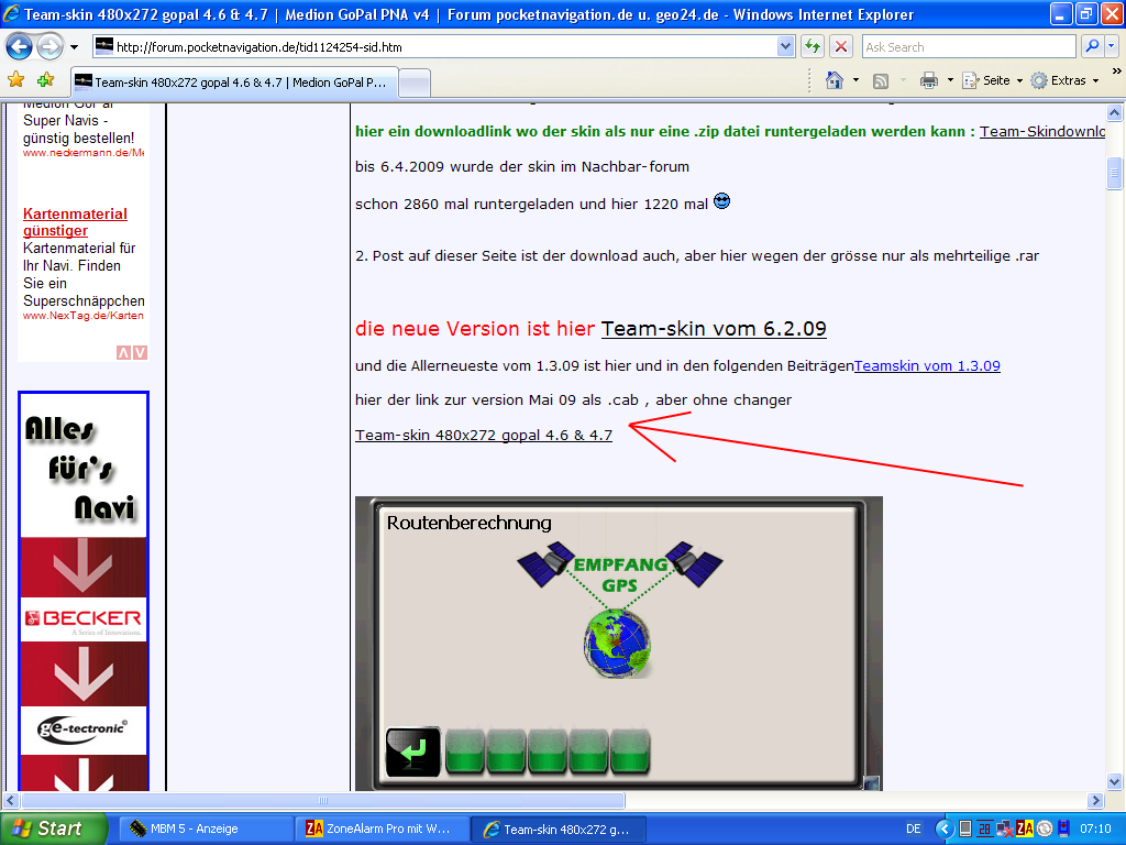

Kannst Du diesen Link auf die 11.5.09 CAB lenken , er führt noch zur 5.4.09 CAB, habe ich zwar dort weiter verlinkt aber so muss man sich immer durch kämpfen .
schönen Gruß Manni

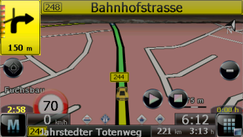

Moin Team,
das mit dem Aufklappmenü üben rechts versteh ich nicht ganz,
aber meines Erachtens habt ihr damals beim Einbau des schicken Batteriesymbols die Koordinaten für die beiden Button Klicksperre und Compass nicht ganz korrekt übernommen. ich hatte die in einem extra Container drin und dadurch andere X-Werte
Compass_Button
Class: PushButton;
Coordinates: 95,0,30,30; //mikee 75,0,50,30;
Klick_Sperre_Button
Class: LauncherButton;
Coordinates: 62,0,30,30; //mikee 32,0,30,30;
entsprechend den jetzigen Werten z.B. für Batterie
battery_icon_plugged_and_loaded
Class: SkinIcon;
Coordinates: 382,8,45,16;
müßtet ihr das mal anpassen. Vielleicht hilft das ja auch weiter ...

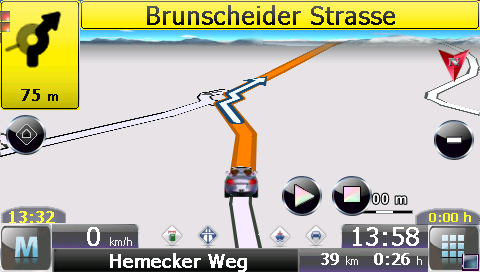

edith Ergaenzung:
wenn ihr schon beim oberen Panel seid, könntet ihr auch die Höhe anpassen an 26 bzw. 27 ;D
z.B. Panel_Oben-ts
// SkinElementModelCoder
Class: SkinIcon;
Coordinates: 0,0,480,30;
// SkinIconModelCoder
BitmapReference: 600,0,0,480,30,0,0;
...sorry aber schaut mal auf die Straßenanzeige unten da gibt es eine Überschneidung, habt ihr das auch feststellen müssen
@Ghostfish,
gefällt mir gut die Schrift ist mittig ausgerichtet und der Abbiegepfeil ist etwas größer(?)...oder ;D
Und die Umsetzung mit dem Zoom - Button ist auch besser
Ein schönes sonniges WE wünsche ich euch

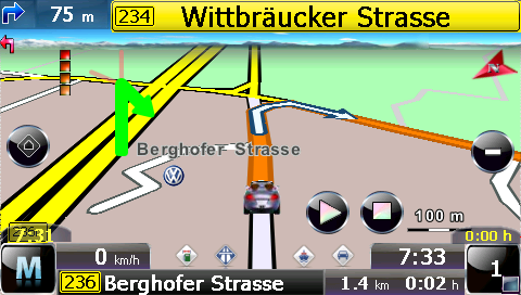

Hallo libero
Ich habe die neue zuletzt reingestellte PFSkin von Stefan, da passt alles.
Gruß Manni

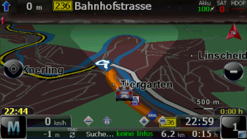

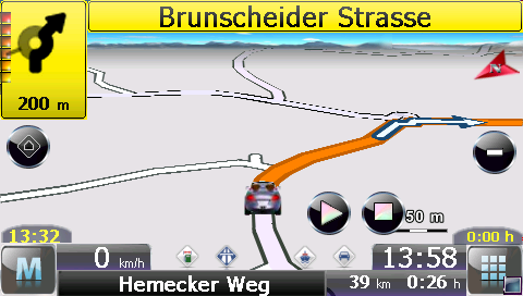

Hallo Libero
Nicht das Routensymbole_Gf .png sonder das Icons_route_3.png ist richtig , sieht aber genauso auf, die Icons Icons_route_3.png sind glaube ich ein bisschen kleiner.
Route wird auch nach Auswahl neu berechnet.
Nimm doch die PFSkin.skn von Stefan die er zuletzt reingestellt hat , da brauchst Du doch nur die Höhenangabe auf 47 setzen , das kennst Du doch schon wahrscheinlich mehr als dir lieb ist.
Mit Straßennamen ist bei mir auch kein Problem, schau Bilder.
Gruß Manni
diese Sachen mal bitte Testen
umschaltung sonnenbrille
spurassi unten Farben
Strassennamen unten position
umschaltung und routenberechnung unten
Stefan
hast du schon gesehen welche Version du angezeigt bekommst;)
und kannst du mal eine neue version als .cab reinstellen
da die Änderungen ja ein kleines Update sind
